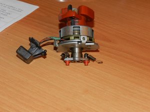

    Ребят, а не подскажет кто как собрать трамблер обратно. если можно в фотках, а то разобрать разобрал, а обратно никак. Если конкретно, то не пойму как две пружины должны стоять, ну и все остальное.

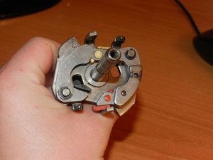

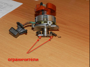

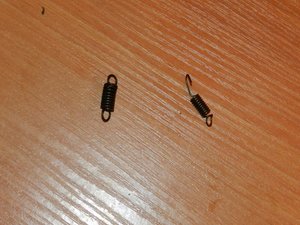

    На фото DSCN0375 две пружины, я так и не понял почему они разные, неужели тот кто до меня его разбирал не нашел одинаковые?
    DSCN0376, я вроде как понял куда и как ставить пружины, но одна из них постоянно вылетает, а как то все потом не работает, я сейчас выложу фотки так как я собрал. а уж посоветуй правильно ли?

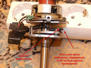

    вот как я понял надо соединять, так ли это?

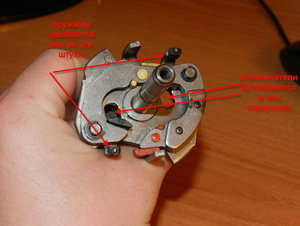

    Разные потому, что одна работает постоянно, на весь ход ограничителя в прорези, а вторая начинает работать только тогда,когда ограничитель уже прошёл половину прорези.
    То есть, пол хода работает одна, а дальше две.
    У второй пружинки, что то с "хвостиком" не так, поэтому она и слетает.

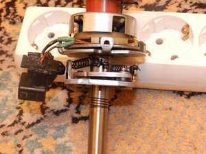

    выше фотка гдеяих вроде установил. но что-то мне кажется не правильно, так как система вообще не вращается

    Да так, ход верхней части, относительно нижней, всего несколько градусов

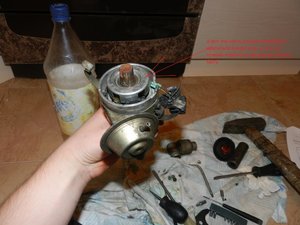

    Плиз подскажите по поводу еще одного момента. должна ли указанная часть свободно крутиться вокруг оси

    нет не должна. На валу паз (его видно на последней фотке) у этой штуки тоже есть паз, так вот совместить эти пазы (сняв стопорное кольцо) и вставить круглую шпонку. Шпонка предстовляет из себя круглый цилиндрик.
