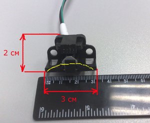

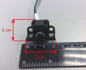

    вот фотография датчика Холла который я купил. Как думаете влезет без проблем или все же придется где то подпиливать? (кстати где его ваще пилить то?) Номер который нанесен на сам датчик: 1112.3855

    Лучше конечно разобрать, примерить и сам все поймешь. Я тоже пока руками не потрогал ниче не понял из обсуждений! )))
    Делал из такого же, пилил, кусал и т.д. долго, в итоге магнитик отвалился совсем))) Взял супер клей и присобачил на место. Пока в поисках 2AV езжу на этот, проблем никаких, но при положительном поиске заменю, а этот пусть про запас лежит.
    Ну в пилить, строгать нужно примерно как я те показал на фотке
