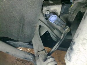

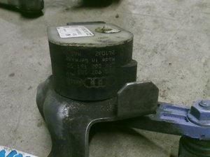

    В начале поймал ошибку на приборной панеле и ваг-комом о неисправности корректора фар. Произошло это после того, как въехал в яму, а потом проехался по луже. Путем проверок разными способами выяснилось, что датчику конец наступил.

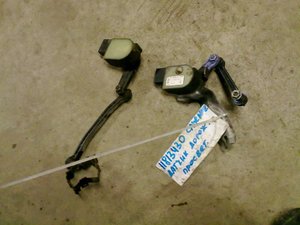

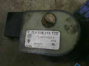

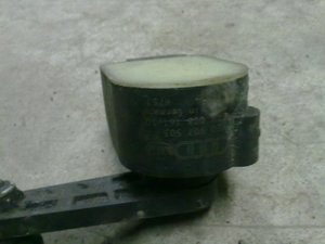

    Тема посвещена тому, что на большинстве машин Allroad, Q7,Q5,A4,A6,A8,Golf5 и др. сами датчики одинаковые .
    По ETKA бьются разные номера для всех моделей, но по факту они отличаются лишь разницей, что у каждого свой особенный комплект тяг и кронштейнов, тк геометрия подвесок у всех разная.
    Я купил с разборки мало б/у от Touareg, поменял свои тяги, установил и все заработало.
    Причем, что интересно все датчики имеют шильд ауди и одинаковый номер 8E0 907 503.
