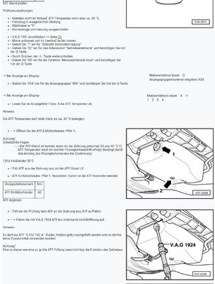

    Проверка или замена ATF
    Замена ATF или доливка после ремонта
    А37-0028
    Примечания:
    ◆ При утилизации соблюдайте экологические требования.
    ◆ Запрещается запускать двигатель и буксировать автомобиль, если в коробке передач отсутствует ATF!
    – Поместите контейнер под редуктор.
    ‒ → Вывернуть сливную пробку ATF -стрелка 2- и слить ATF.
    N38-0037
    ‒ → Всегда заменять уплотнение -стрелка- сливной пробки ATF.
    – Завинтить сливную пробку ATF (35 Нм).
    Транспортные средстваä 05.94:
    ‒ Сначала залейте ок. 2,7 л ATF с помощью воронки.
    – Запустите двигатель и выберите все положения рычага селектора (P, R, N, D, 3, 2, 1) при нажатой педали тормоза и двигателе, работающем на холостом ходу, при этом каждое положение селектора должно удерживаться в течение 2–3 секунд.
    - Дайте двигателю поработать на холостом ходу, рычаг селектора в положении "P" и затянут стояночный тормоз.
    – Измерьте уровень ATF с помощью щупа для измерения уровня ATF.
    - Используйте безворсовую ткань, чтобы начисто протереть щуп уровня ATF.
    ‒ Когда ATF холодная, уровень должен доходить до отметки 20°C.
    - Дать двигателю поработать на холостом ходу.
    ‒ Проверить и долить уровень ATF=>стр. 37-45.
    Примечание:
    Соблюдайте все указания и условия проверки "Проверка уровня ATF".
    Транспортные средства 06.94а:
    А37-0028
    ‒ → Отвинтить контрольную пробку ATF -стрелка 1-.
    А37-0029
    ‒ → Доливайте ATF с помощью заливной горловины от V.A.G 1924 до тех пор, пока ATF не начнет выходить из контрольной пробки ATF.
    - Переведите рычаг селектора в положение «Р», запустите двигатель и дайте ему поработать на холостом ходу.
    - При работающем двигателе снова долейте ATF до тех пор, пока ATF не начнет выходить из контрольной пробки ATF.
    - При нажатой педали тормоза выберите все положения рычага селектора (P, R, N, D, 3, 2, 1) при работе двигателя на холостом ходу, при этом каждое положение селектора должно удерживаться в течение 2–3 секунд.
    ‒ Затем проверьте и долейте уровень ATF => со стр. 37-45.
    Примечание:
    Соблюдайте все указания и требования проверки, как в разделе «Проверка уровня ATF».

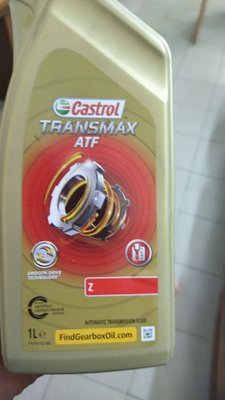

    Её масло Castrol ATF Z, а это значит по спецификациям от " Типтроника" и выше.
    А вы считаете, что MOBIL ATF LT 71141 не родственник Dextron III?
