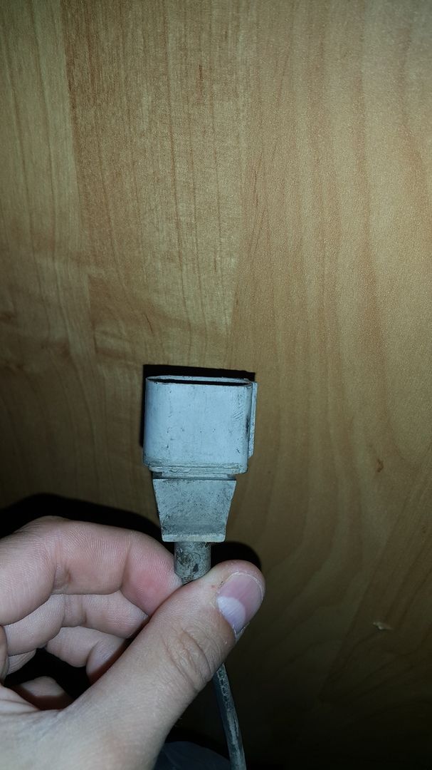

    Всем доброго времени суток. Машина Audi A6 (C5) 2.4 ALF автомат. Столкнулся с проблемой машина не заводилась вообще, прочитал Vag KKL ошибку: 16706 - Датчик оборотов двигателя-G28: нет сигнала.
    Решил его заменить его, искал долго его конечно но нашел следующим образом : под капотом где находятся штекиры разъемов, штекер серого цвета ( то что штекер называю извиняюсь чет подзабыл название)[​IMG][​IMG]
    По нему рукой спускаемся вниз и нащюпываем этот датчик . В итоге он оказался на моей машине со стороны водительского левого колеса.
