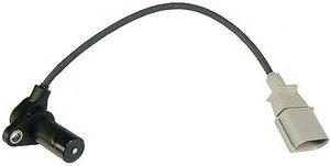

    Соответственно датчик надо менять, купить его проблемой не оказалось, стоил он порядка 2 тыс. руб., хотя цены на них разные и доходят практически до 5 тыс. (Б/У скорее всего покупать не стоит!) Для данного двигателя подходят следующие датчики:
    VAG - 077905381K
    BOSH - 0261210261
    VEMO - V10-72-1128
    METZGER - 0902253
    FACET - 9.0217
    Я купил датчик BOSH 0261210261 и выглядит вот так:
