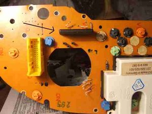

    Если от 4 горшковой то вставил и поехал.
  2. Полдевятого
    Полдевятого Заблокирован
    25 дек 2007
    7.218
    Cee'd 1.6MT '09 г.
    Re: Замета часов на тахометр в Audi80
    Если на главной плате гнёзда для ножек тахометра распаяны, то просто вынул часы - вставил тахометр. Если гнёзд нет, то ножки надо будет припаивать непосредственно к самой плате с помощью проволоки.
    З.Ы. От пятигоршкового мотора тахометр тоже подойдёт.

    а для чего на плате контакты закрытые черным колпачком?

    По-моему, для мульти-чека.

    заместо перемычки должен стоять диод + лампа подсветки !
