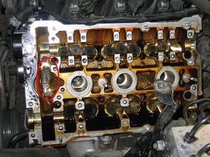

    кстати насчет звука цепи,только недавно делал машину,в кружочке это след от цепи,когда она начинает греметь

    гм,.. на фото явно не мой мотор, тк у моего грм спереди а цепь сзади... или нет?
    Спасибо за телейон, позвоню!

    да это v-образная шестерка,но принцип тот-же.
