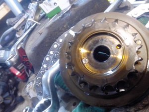

    Вобщем проблемма - шпонку срезало на выпуск. валу ( высверлил поставил новую ) теперь при установке новой цепи по меткам нанесенным на цепь звезды и корпус , выпускная звезда с фазовращателем ушла позже на зуб , а валы стоят по меткам как и стояли . Видимо помимо того что стрезало еще и провернуло относительно вала , теперь не могу понять - теперь стало как положено или надо перекидывать на зуб ?

    Шпонку какую? На цепи - шпонка на фазике, а не на валу. Шпонка на выпуске на шестерне ремня стоит. Смотри, чтобы валы зеркально стояли

    шпонку на фазике . зекркально это понятно , как это померить непонятно ... других признаков нет ?

    вот она

    сложно так ответить..старайся собрать так чтоб валы стояли максимально по меткам какие ты рисовал. Выпуск у тя и так ровно стоит. а впуск, если даже чё-то и сместилось фазиком отрегулируеца...собирай.. сбрасывай ошибки, снимай фишку с 205 и смотри что у тя в 91 группе. Будем думать
