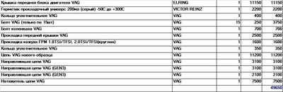

    недавно поменял обе цепи ГРМ на AUDI A4 B8 CABB 1.8 TFSI, делюсь номерами (мало ли кому пригодится):
    1) 1 шт. Цепь ГРМ VAG 06K 109 158 BP
    2) 1 шт. Натяжитель цепи VAG 06K 109 467 K
    3) 1 шт. Корректор механизма изменения фаз газораспределения VAG 06H 109 210 Q
    4) 1 шт. Планка успокоителя основной цепи ГРМ, верхняя VAG 06H 109 469 T
    5) 1 шт. Успокоитель цепи ГРМ VAG 06H 109 469 AP
    6) 1 шт. Успокоитель цепи левый VAG 06H 109 509 Q
    7) 1 шт. Прокладка верхнего кожуха ГРМ VAG 06H 103 483 C
    8) 1 шт. Кольцо уплотнительное верхнего кожуха ГРМ VAG 06H 103 483 D
    9) 1 шт. Кольцо уплотнительное WHT003463
    10) 1 шт. Уплотнительное кольцо WHT007212B
    11) 1 шт. Болт шкива коленвала WHT001760
    12) 15 шт. Болт M6x16 TORX VAG N 910 967 02
    13) 1 шт. Фильтр кронштейна распредвалов (сетка) B11897
    14) 1 шт. Герметик силиконовый VAG 176 501 A1
    15) 1 шт. Очиститель универсальный 1900, 650ml Ln3516
    16) 1 шт. Цепь (балансировочная) VAG 06K 109 158 BS
    17) 1 шт. Планка успокоителя цепи привода балансировочных валов, нижняя VAG 06H 109 469 AH
    18) 1 шт. Планка успокоителя VAG 06H 109 469 AQ
    19) 1 шт. Планка успокоителя VAG 06H 109 509 P
    20) 1 шт. Натяжитель цепи VAG 06H 109 467 AE
    21) 2 шт. Уплотнительное кольцо N 90666003
    И советую заодно радиаторы помыть (морду всеравно разбирают)
    Всем удачи ;)
