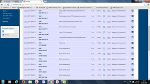

    Вот можно посмотреть детальный список для замены.

    Вот Спасибо большое Футурама, Daily Service!!! Подробней некуда! :hi: И по ценам сориентировали.. Теперь вскрытие покажет - что из этого менять.. Как сделают, отпишусь - что, как..:up:
