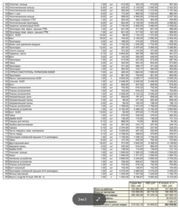

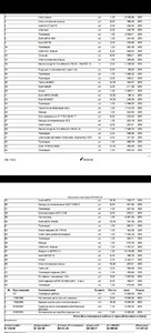

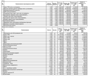

    По поводу списка запчастей у меня тоже есть, но он шире, в вашем не вижу цепей, может быть они выше в списке, посмотрел по позициям, что то дешевле, что то дороже, но у нас за работу просят 108 к, у вас 60, и запчастей на 155к, но не окончательно ясно фронт работ одинаковый или нет.
    Вот список который нам выдали:
    Короче пока ясности особой нет :) Вроде как на фоне озвученных сумм, предложение диллера кажется не то что бы и сильно дорого, кроме работ, хотя по запчастям я почти уверен, что там тоже есть моменты где они лукавят.
    Особенно напрягают в этом плане позиции по горюче-смазочным типа "очиститель поверхности, очиститель тормозов, герметик силиконовый AUDI за 1700 тюбик" и т.д.
