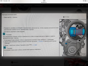

    На картинке стопор пружинный в упоре, а на фото нет ,

    Так будет если выставить ВМТ(как того требует TPI),на фото же Андрея двигатель в ВМТ не ставили,т.е. на его фото 5 канавок.

    Вот с просторов вырезка эльзы
      1,6 МБ
      201

    По практике нужно ставить не ВМТ, а такое положение когда поршень натяжителя максимально выдвинут из корпуса. И считать проточки(кольца) нужно от края натяжителя. Одно кольцо - новая цепь.

    В вырезке эльзы так и написано

    Не соглашусь) От стопора не считают, факт.

    По TPI именно в ВМТ.

    Тёзка если Ты сделаешь по TPI у Тебя будет 5,т.е. на грани.
