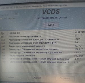

    Какой то не знакомый интерфейс:confused:...у Тебя такого(картинка)нет?

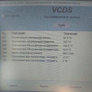

    У меня уже блок управления другой. У меня нет измеряемых групп. Есть настраиваемые группы. В них выбираешь.
    Завтра видео или звук с утра записать попробую. Может, уже и пора.

    Да хрен его знает,я не понимаю по Твоей картинке,если -4,13 то это дохрена,допуск вроде как до -2...смотри через окно,что там.

    Так по картинке там несколько значений) Кто бы сказал, какое из...

    Да вроде понятно всё по картинке...если сумел насчитать 4 зуба на старом или 6 на новом-цепь на замену...главное КВ в ВМТ выставить.

    Да не, я про картинку свою с настраиваемыми группами из Васи)
    А по той "картинке" мне тоже все понятно. Вопрос, как и где посмотреть без ямы :(

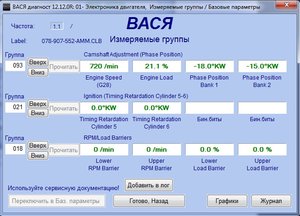

    Подожди,может кто(кто знает этот интерфейс) прокомментирует,где смотреть цепь по Твоей картинке.
    Вот проверка цепи на Q5

    Да, я как раз на данный ролик ориентировался))
    У всех по-разному. У меня 20 группа совсем не то...
    А "camshaft adaptation intake, bank 1" Гугл перевел как:
    "впускной приспособление распредвала, банка 1" :rollingeyes::laugh:
    И если мыслить по аналогии и говорить про "впускной", то у меня там (фото выше) мелкие значения совсем.

    Короче нужен тот,кто может "перевести" Твою картинку...судя по тому,что у Тебя звон,показание -4,13 это оно и есть.

    У меня показаний - 4 штуки))

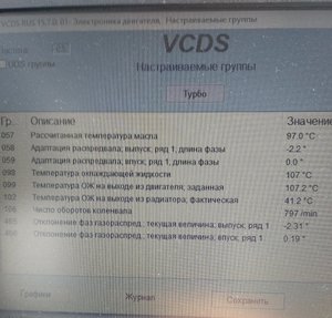

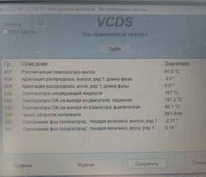

    Надо смотреть адаптационное положение на данный момент там два значения для двух регуляторов фаз . Смотреть надо на полностью прогретом моторе . Причем перед тем как смотреть надо несколько раз поднять обороты до 2500-3000 и подержать . Потом когда положения устаканятся можно их принять к сведению . Две цифры надо сложить . На картинке значение смещения будет -2.31+0.19 = -2.12 что не много еще . Но тут вопрос в каком состоянии это было записано .

    Это было записано на холостом ходу, мотор прогрет после поездки, темп. масла 93°
    В ближайшее время сделаю запись после того, как подержу под нагрузкой :nod:

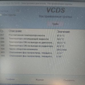

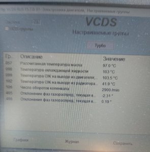

    Сегодня попробовал и под нагрузкой, держал обороты в районе 3000, отпускал педаль газа, смотрел и так и так. Показания вообще не менялись:
    IMG_20191013_152329.jpg IMG_20191013_152306.jpg IMG_20191013_152301.jpg IMG_20191013_151830.jpg IMG_20191013_151827.jpg IMG_20191013_151825.jpg
    Может, я не те какие-то группы смотрю? Вроде все облазил. Нашёл ещё 58 и 59 (что-то похожее)...

    всё так... что -2,2, что -2,12 погоды не сделает. Теперь нужно фото натяжителя и будет всё ясно на 100%
