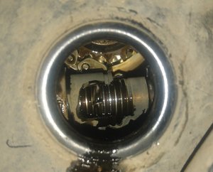

    Дырочка не показатель:umnik:...на фото то,что было у меня при покупке,как думаешь,нужно менять цепь при таком натяжителе?

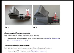

    Я не знаю, как на твоем двигателе, на моем как раз надо смотреть в "дырочку"))
    Если 4 канавки, то не нужно. А вот показания диагностического кабеля - не показатель.

    См. картинку)

    TPI о котором Ты говоришь,относится и к моему двигателю,да и номера деталей ГРМ-те же.

    TPI - брехня? :)

    В моём случае получается что да....звон с утра,в вагкоме минус 4,после замены всё супер.
