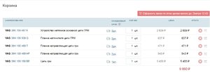

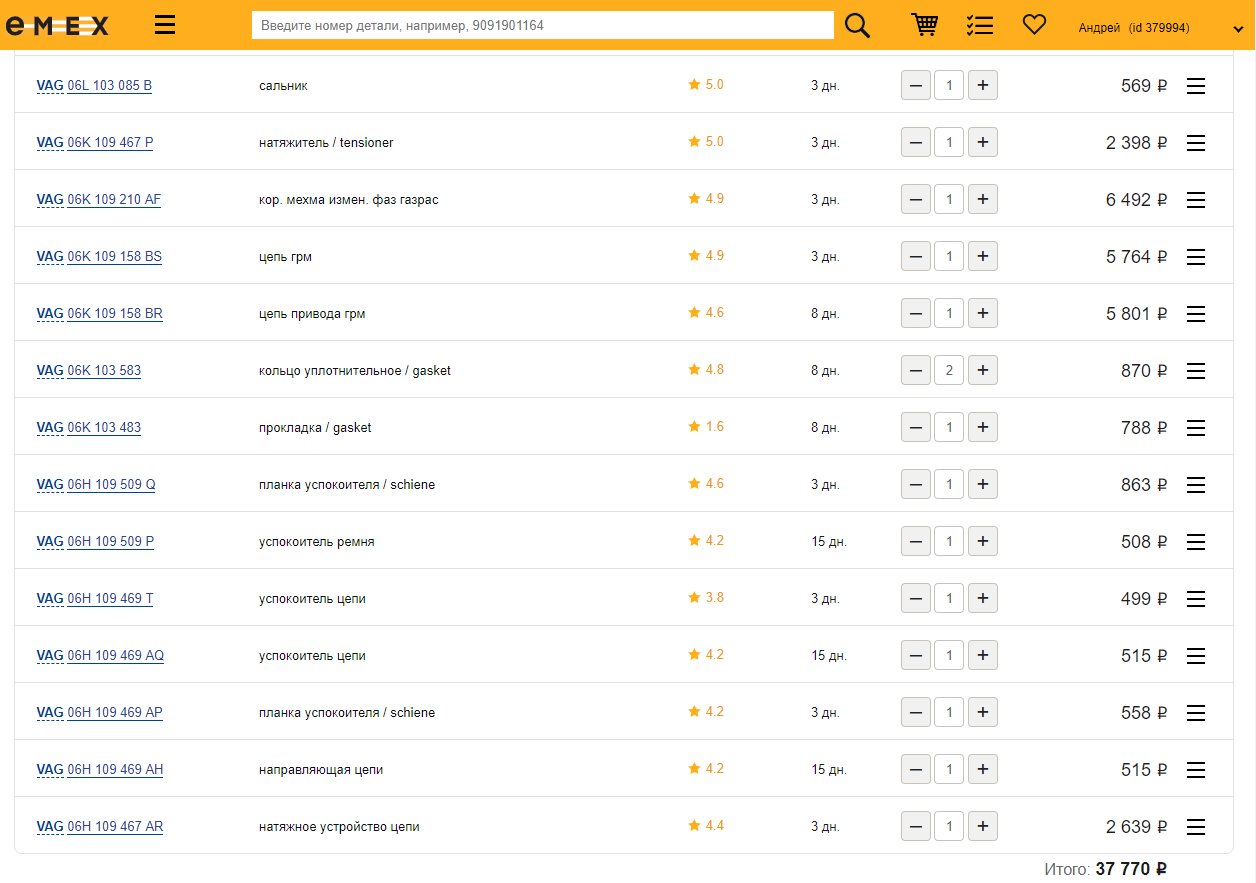

    Вот примерный список для замены ГРМ Ку5 225 л.с. (с Ку5 форума взято). Прикинул по низу цен оригинала из Емекса:
    Не все позиции влезли в скрин, но сумма итоговая видна.
    Да и ресурс этого всего дела, мягко говоря, завышен :)
    Люди по 5-6 "рисок" уже на пробегах около 100 тык насчитывают...
  19. АндрейР
    АндрейР Желаю чтобы все!
    19 апр 2004
    65.944
    A3\8P\2,0Т\Q
    Это список с заменой двух цепей,цепь маслонасоса не меняют,она "вечная",вот номера и ценник того,что обычно меняют при проблеме с цепью ГРМ.
    ....и это exist,т.е. не самый дешёвый магазин....на мой 2,0TFSI этот набор весной обошёлся около 6т.р.(всё оригинал естественно)
  20. Garage.Inc
    19 дек 2006
    17.630
    Литва
    cannondale sl2
    т. е. сальник коленвала, болт коленвала и уплотнение регулятора фаз не меняются? :shock:
