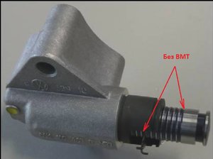

    Нет,+2 это без выставления ВМТ,с выставлением ВМТ строго по TPI.

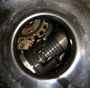

    Ну я о том и говорю) Если люди по 5 насчитывали без вмт, не слыша никаких звуков и т.д., а просто полезли посмотреть, потому что все туда лезли))
  6. Андрик78
    Андрик78 Старожил
    22 июн 2012
    20.387
    Q5
    Так на картинке оно красиво показано. По факту под машиной там с вытянутой рукой с телефоном на ощупь фотки далал. :)

    Примерно так нужно считать:

    Да не три у Тебя,а пять.:)

    Да как пять? На моем фото - три. А пять - это пока "сферический конь в вакууме" ;)

    Четыре видно,на две ещё выйдет если в ВМТ поставить.

    Да где ты видишь 4?? Там три. Четвертой и не пахнет :)

    Посветлей сделал,да три.
