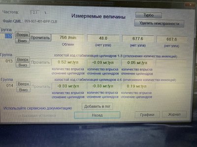

    Народ всем привет! Помогите кто знает , при нагрузке либо разгоне появляется кратковременный стук в районе вакуумника, двигатель 2.7tdi BPP 132kw 180hp 325000km комплект грм менял 7000км назад

    И что показывает 32я группа после замены?

  6. Andatra2.7tdi
    Andatra2.7tdi Новичок
    27 янв 2024
    5
      947,2 КБ
      22
  7. fima76
    fima76 Живу я здесь
    2 июн 2012
    3.134
    A6 Avant 2,7BPP07г
    Ну на 3 градуса вам уже не попали,в номинале 680 и 610 но это не критично,при этом можно ездить.А как там все остальное поставили,остается только предполагать.

    Как можно исправить?

    5
    Ну по остальным параметрам все работает хорошо, и то этот стук появляется не всегда, например пока масло не прогретое то ничего не слышно

    Только перевыставить все по меткам,либо оставить так,потому как разница не критичная.Я сразу озвучил тому кто делал,что результат приемки меня устроит только номинальные значения.И удивительно он все попал,видимо перед финальной сборкой прокрутил ни раз и перепроверил метки.
    Опять же если есть еще гарантия,но не уверен что теперь,по истечении полугода или сколько там прошло ктото будет бесплатно переделывать
