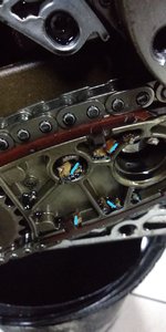

    Ребят.. расскажу вам свою историю..
    Купил машину .. 3.0 TDI BMK... был именно этот звук... 2-3 секунды после запуска громкий постепенно затихающий шелест...
    ребята с vw сервиса предупреждали меня о натяжителях цепей.. что мол пора.. а то попадёшь....
    и что я вам хочу сказать.., думал я точно так же.. надо бы... да может потом.. хотя деньги были...
    простите, отвлёкся, так вот я попал.... сломался натяжитель цепи масляного насоса... и начался незатихающий громкий шелест... и горящий индикатор OIL PRESSURE... и долгие мучения, воскрешения...
    Боль и слёзы....
    тыщь 25 откатал.... с момента покупки....
    После ремонта ни малейшего намёка этот звук.. тишина !))
    https://www.audi-club.ru/threads/cep-grm-na-3-0-tdi-dvigatel-vmk.405221/page-3#post-10274082

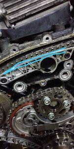

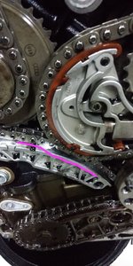

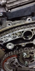

    Ребята приветствую всех. У меня история повторилась один в один, как в сообщении из темы выше. Только моя на СТО еще и вот я думаю с вами посоветоваться, как же мне лучше быть в этой ситуации:
    WhatsApp Image 2020-02-17 at 09.25.24.jpeg WhatsApp Image 2020-02-17 at 09.25.39.jpeg WhatsApp Image 2020-02-17 at 09.25.49.jpeg WhatsApp Image 2020-02-17 at 09.26.14.jpeg WhatsApp Image 2020-02-17 at 09.26.50.jpeg
    Сказали сбито зажигание было очень сильно. Клапана целые, но разбиты компенсаторы и коромысла под замену. Виноват тот самый пресловутый натяжитель цепи, он там справа внизу с таким штырьком направляющим. Не знаю он за маслянный насос отвечает или нет, ну вообщем планки разлетелись, то туда то сюда на фото видно и цепь говорят расстянулась, расслабилась билась-билась, но и своего добилась. Вообщем советуют раз полезли все там обслужить, вот только сколько это все будет стоить и стоит ли прям все там менять, может цепи сохранились хотя бы ведь они говорят чуть не вечные
