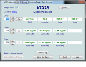

    привет..подскажите как через комп глянуть растяжение цепей? есть при работающем моторе цокот (на гидрик похоже)..и сколько выходит замена цепи и натяжителей (запчасти и работа,кто недавно менял в москве).мотор КАСА 3,0тди 2008г

    Народ, casa 2008 , 250 пробег. Всё плохо?

  14. Edisson18
    Edisson18 Завсегдатай
    20 ноя 2011
    820
    A6c7 3.0 тди 204 л.с
    #114 Edisson18, 1 июл 2017
    у меня один в один показатели. Пробег 300

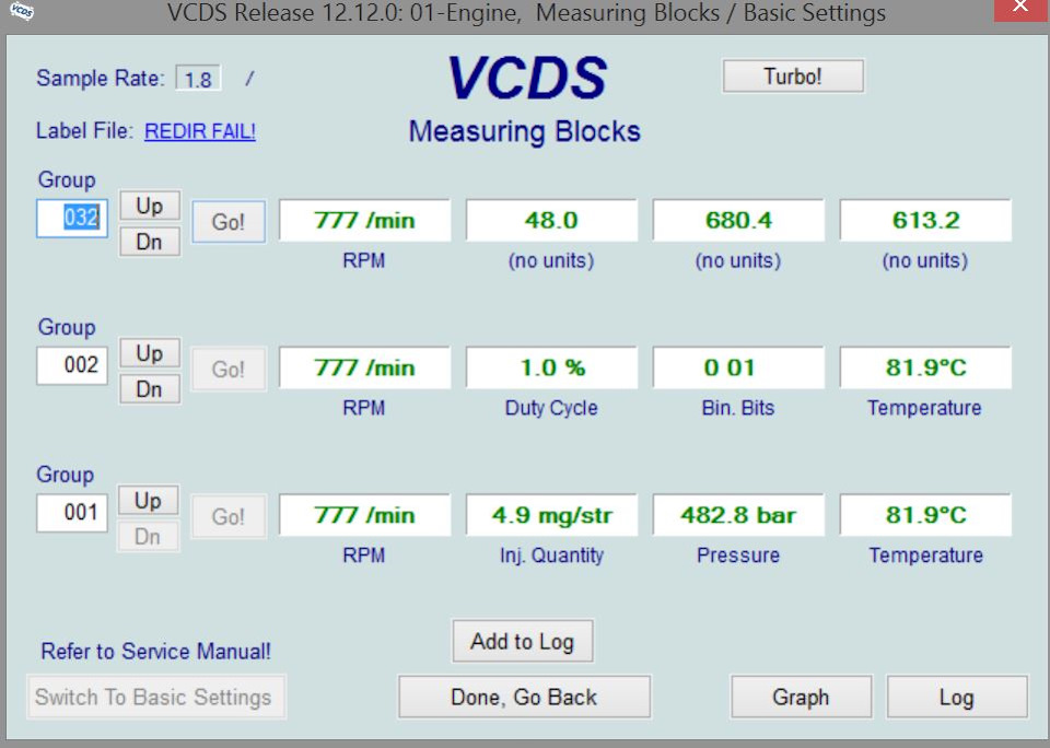

  15. Edisson18
    20 ноя 2011
    820
    предпоследнии цифры не радуют. От допуска долековато.
  16. kosobutskiy
    kosobutskiy Участник форума
    20 мар 2014
    305
    Q7 3.0D 08 Casa
    Как я понял по допуску отклонение на более чем 6 плохо. у меня пока 6 :)
  17. Guru
    Guru Старожил
    11 апр 2004
    6.747
    Латвия
    Audi Q5 1G Sline 2,0 TDI q.
    При -3 искать (копить на цепь+ натяжители
    При -6 пора менять
    При больше чем -6 менять , в один момент, уже может стать поздно...

  20. Тубабу
    Тубабу Живу я здесь
    8 ноя 2012
    3.581
    ноги
    Что плохо? С головой? Бессонница? Выкинь шнурок и не лезь в диагностику и все будет хорошо.
    Зачем лезть туда куда не нужно лазить. Для любого вмешательства должны быть предпосылки. Если в 32 гр. во втором окошке 048 катайтесь дальше и не парьтесь, вот когда будут 001, 005, 020, 033, 036, 038, 060 вот тогда стоит задуматься.
    Не занимайтесь предсказательством, занимайтесь тем чем умеете заниматься и все в вашей жизни будет хорошо.
