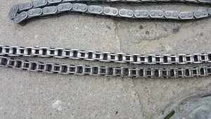

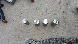

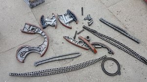

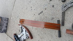

  14. Marek1168
    Marek1168 Новичок
    20 фев 2015
    89
    Литва
    S6 C7 4,0 TFSI

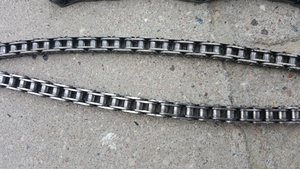

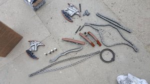

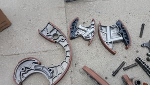

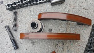

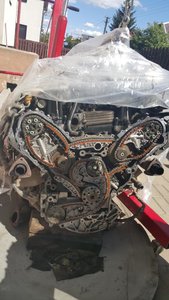

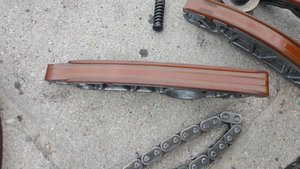

    замена натяжытелей помогает не всегда ,в моем случае не помоглобы так как звук был постоянно уже ,после замены цепей и натяжытелей звук пропал ,заводитса на много легче ,изнашываютса не толкько натяжытели но и тянутса цепи ,у меня от метки почти на один зуб уже не совпадаламетка с меткой цепи ,могло уже перескочить через зуб и былобы совсем весело ,из 4 натяшытелей один только более менее держал осталные мертвые были и выработка на них большая

  16. Marek1168
    Marek1168 Новичок
    20 фев 2015
    89
    Литва
    S6 C7 4,0 TFSI
    на второй авто Туарег 2005 г ,337000 км позже выложу фото если интересно
