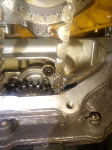

    Подскажите .меняю цепи на q5 2.0 tfsi.на насосе масляном увидел метку и на его цепи тоже.в ВМТ как выставляются они? В просторах интернета только метки на 2 цепи дается

    лисапед
    цепь маслонасоса устанавливается без меток. при снятии и установке старой цепи масляного насоса метить направление вращения.

    Так зачем насос помечен и зуб цепи на нем.тем более градуировка дальше на зубах стоит

    Вот

    лисапед
    Я вам ответил на ваш вопрос. Не забивайте себе голову.

    Поставил вроде все норм.
    только масло из под вакуумного насоса потекло))
