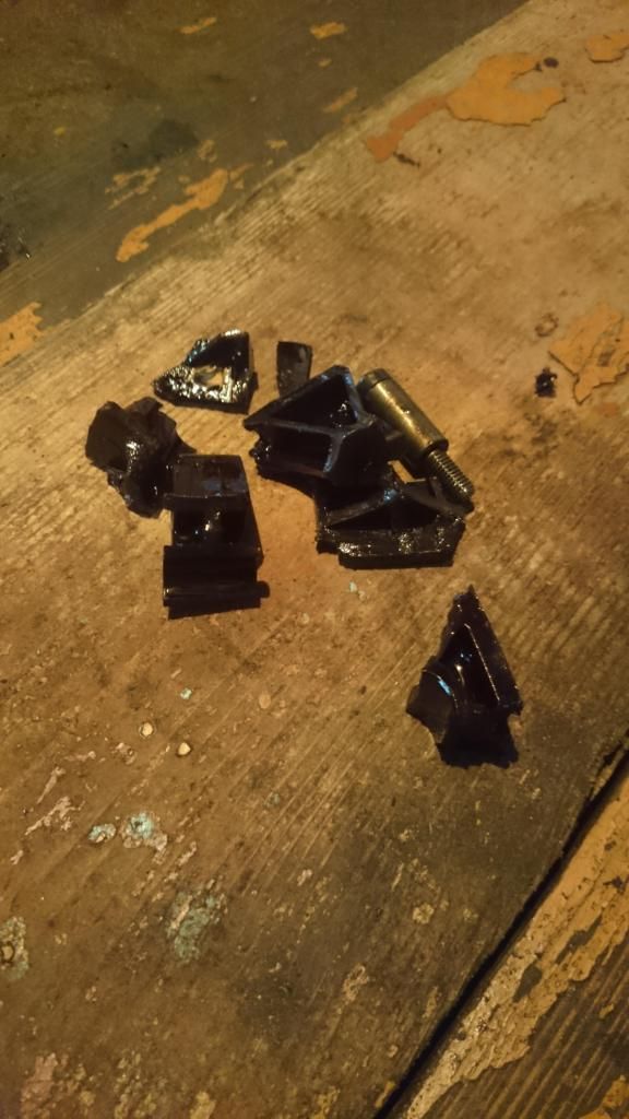

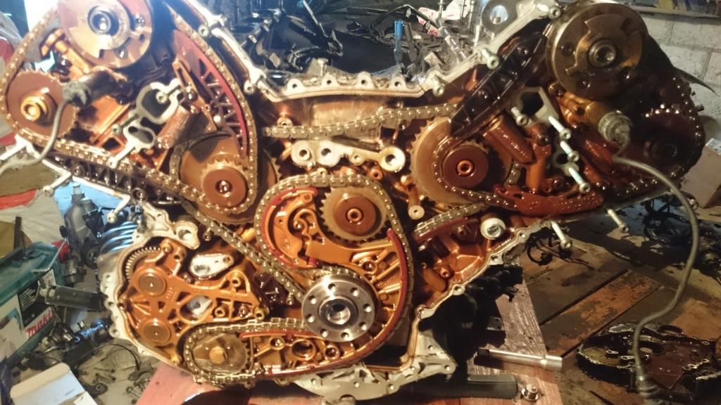

    У меня винт открутился вместе со сломанным успокоителем (4 фотография), чудом не попала в цепи, а лежала в задней крышке.

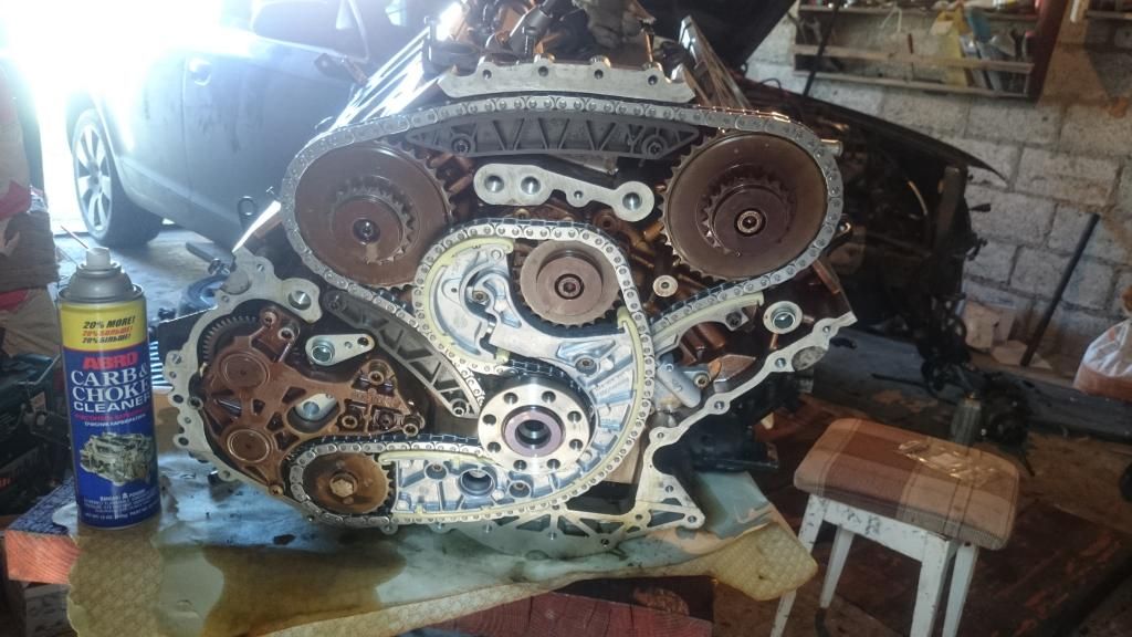

    Как закончили!!!! На фото вижу старые цепи и натяжители, все старое кроме двух планок. Это желание клиента заплатить за ремонт и все оставить старое??
    Да и планки старые

    ROMAN 8E, вот как вы думаете, машина приехала практически уже мертвая, треск стоял на весь цех, т.е. мы разобрали, посмотрели, оставили все старое и отдали с таким же треском авто? :shock:

    Я по фото сужу. В подписи к фото "закончили по двигателю", а все заменяемые детали старые

    Конечно все планки, натяжители, цепи менялись, иначе смысла в таких тело движениях нет...фото как только сняли задние крышки, т.е. все старое. Не надо так искать как прицепиться к сервисам ;)
