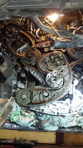

    именно об этом шла речь чуть-ка выше.. Наш друг из Екатеренбурга обратил внимание что снять "плиту" не повредив прокладки ГБЦ достаточно сложно.. Я с ним согласен.. Полностью.. Если снимать плиту первый раз.. Там стоят направляющие.. И действительно трудно.. Но если вы внимательно читали предыдущие посты, то я там говорил, что мои направляющие спилены.. То есть до меня плиту на моем двигателе уже снимали... По этому мне снять ее удалось без проблем..
    Далее.. Вы правы, говоря про "трабл" с герметиком.. Дело в том что прокладка ГБЦ выступает за саму головку.. Она как бы нависает над плитой..Прокладка многослойная.. та, которую я снял имеет 3 металлических слоя.. И при установке плиты необходимо обеспечить полную герметизацию между плитой, прокладкой, и ГБЦ.. Это очень сложно.. Ельза говорит, что необходимо в каждый слой прокладки поместить герметик, но при этом перегибать прокладку НЕЛЬЗЯ!!!. Герметик наносить щюпом.. Пожалуй, для меня это будет самая трудная задача.. завтра выложу фото к этому посту..

    я имел ввиду установку этой плиты,снимается она без проблем,конечно если не забивают отвертки между блоком и плитой,а направляющая верхняя спиливается под углом,все верно

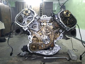

    мдя.. и так бывает.... сегодня пытался окрутить звездочку с выпускного распредвала на левой голове.. Силов не хватило... да и вороток слабенький.. не хватает рычага.. :) счс посмотрел, а там усилие при закручивании 80 н.м., плюс еще довернуть на 90 градусов..Так что не удивительно, что открутить сразу не удалось..
    завтра получаю последние натяжители и начну медленно собирать все... :)
    Я так понял, ты советуешь поменять цепи, поставить "плиту", а потом ставить правую голову?

    конечно,так меньше рисков,не хочешь ведь левую бошку снимать...а стоило бы

    еще вопрос.. при установке постели с распредвалами на головку,Эльза говорит что нужно выбить 2 установочных штифта..Почему? Они мешают установке распредвалов? Но потом она рекомендует отцентровать постель с помощью других штифтов.. Почему нельзя использовать старые?
    И что значит "осадить гидрокомпенсаторы"?

    не заморачивайся,ничего не выбиваю,единственное что при установке распредвалов кольца установи замком вверх,осадить гидрокомпенсаторы-спустить из них масло

    Спасибо.. я в принципе так и предполагал.. Следующий вопрос.. Эльза говорит, что нужно обязательно менять болты крепления звездочек к выпускным распредвалам, и болты крепления фазовозвращателей к распредвалам... Я внимательно осмотрел их.. Вроде натяга нет.. есть смысл? Просто я заказывал болты, но пришли не те.. Теперь сижу на измене.. Стоит их менять или оставить старые.. Заказывать новые-минус майские праздники.. у меня для начала сборки не хватает только правой цепки.. Но завтра обещают поставить.. так бы я за выходные собрал бы все и двигло закинул бы..заранее благодарен..

    все болты затянутые с доворотом-замена,можешь ставить .но на свой страх, т.к деталь ответственная,по наличию в городе разве не найти?
