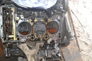

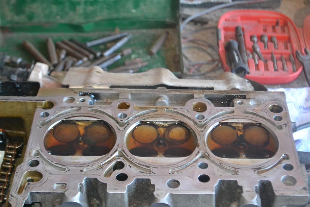

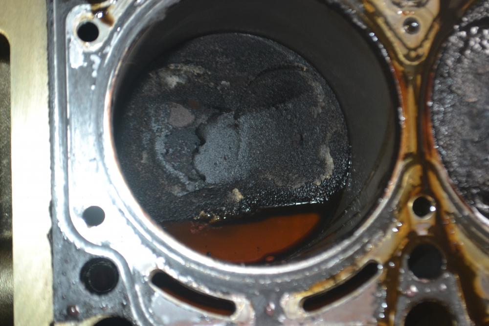

    ну а теперь фото... Вот первое что я увидел сняв головки:http://www.audi-club.ru/forum/attachment.php?attachmentid=459511&stc=1&d=1429986997
    нагара на поршнях полно...

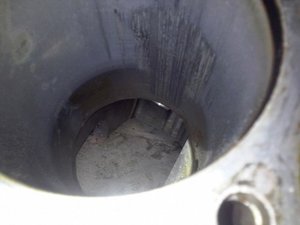

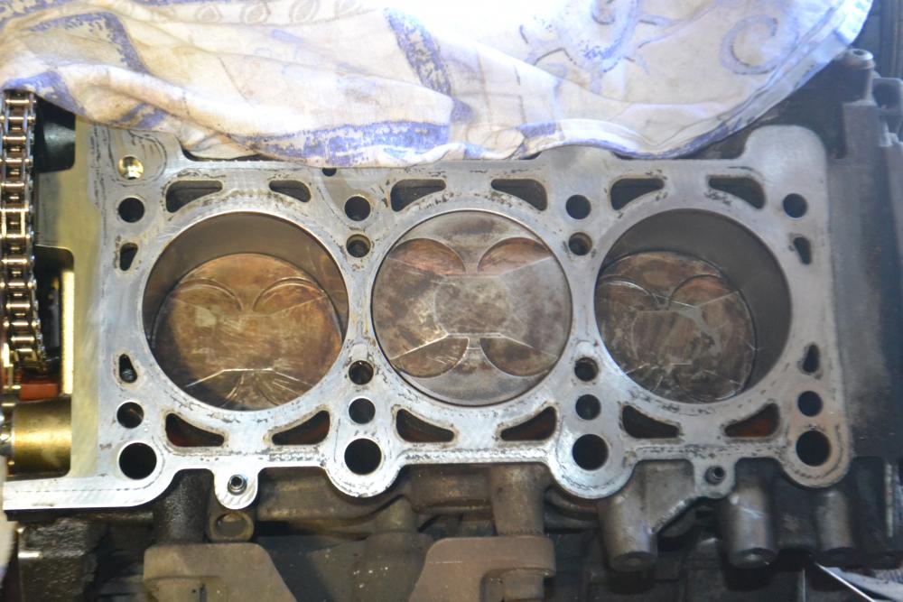

    http://www.audi-club.ru/forum/attachment.php?attachmentid=459512&stc=1&d=1429987118

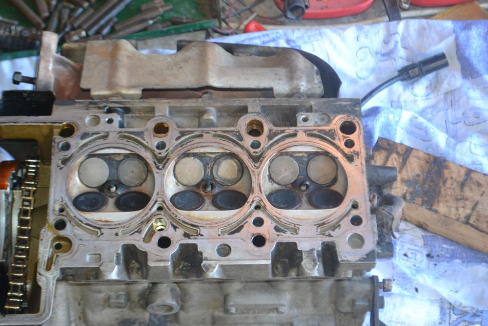

    http://www.audi-club.ru/forum/attachment.php?attachmentid=459513&stc=1&d=1429987159
    но " встречи" не было.. отсутствуют явные признаки соприкосновения..
    То есть всем владельцам двигателей BDW стоит знать, что перескок цепей на 40-45%, или 3-4 зуба, не критичен! Не сфоткал головку сразу.. но на клапанах так же отсутсвуют следы соприкосновения..

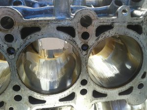

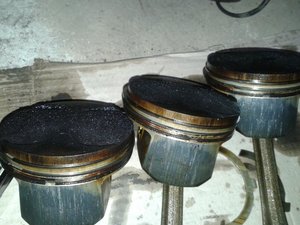

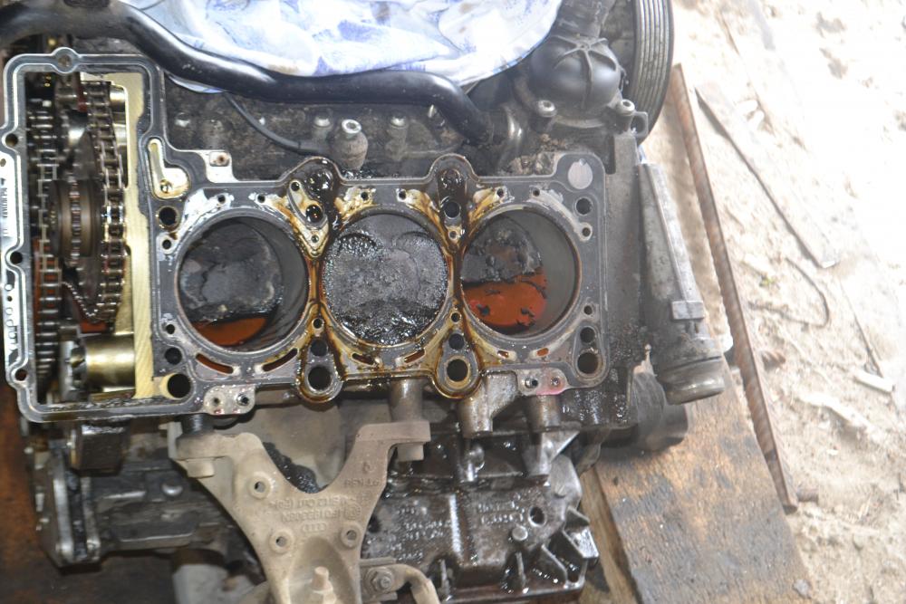

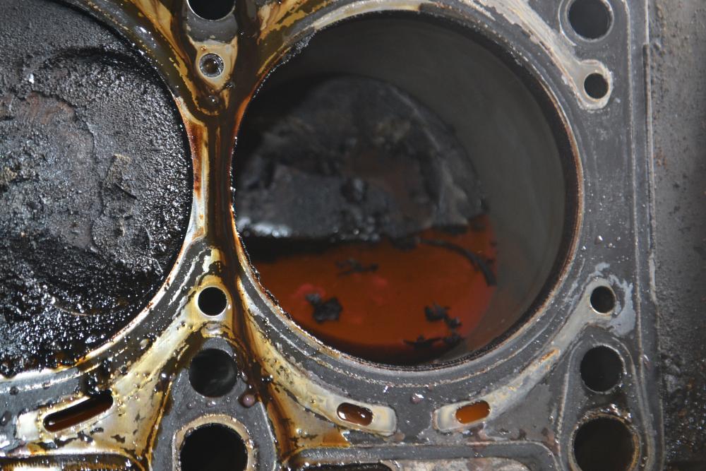

    ну а вот теперь фото поршней после чистки.. Чистил карбоклинкером.. вернее, то что было под рукой..
    http://www.audi-club.ru/forum/attachment.php?attachmentid=459514&stc=1&d=1429987504
    отчетливо видно что цилиндры без повреждений.. Нет задиров и надиров.. Поверхность ровная.. Износа практически нет,не смотря на пробег.. что меня отчасти порадовало.. дальше.. головка.. готовим чистую "постель"..

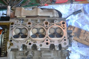

    http://www.audi-club.ru/forum/attachment.php?attachmentid=459516&stc=1&d=1429987886
    аккуратно укладываем голову..http://www.audi-club.ru/forum/attachment.php?attachmentid=459517&stc=1&d=1429987959
    заливаем камеру сгорания соляркой... почему именно оной? хз, просто мой отец, тракторист, всегда говорил, что что бы проверить клапана их нужно залить соляркой..и оставить на на 10-12 часов.. и потом я неоднократно убеждался в правильности этого совета..
    http://www.audi-club.ru/forum/attachment.php?attachmentid=459518&stc=1&d=1429988180
    Утром делаем ревизию... Клапана держат, хотя на ткани есть следы потеков, но это следы моей не аккуратности.. :).. надо было сначала вымокать солярку из камер сгорания, а не пытаться сразу перевернуть головку .. :) http://www.audi-club.ru/forum/attachment.php?attachmentid=459519&stc=1&d=1429988526
    Итак.... явных следов повреждения клапанов нет.. можно было бы притереть их..Но, думаю, это лишнее. Короче, с ГБЦ мне заморачиваться вааще не хочется.. я послоностью удовлетворен тем что есть..

    клапана интересуют на наличие на них нагара,как правило при наличии задиров,и долгой эксплуатации авто с такой проблемой на стержнях клапанов образуется огромное количество нагара
    я считаю надо слазить,просто если там задиры(а они ооочень часто бывают,только у меня 3й мотор за месяц)то все работы и вложения будут зря,и повторюсь по поводу прокладки при установке плиты)как говорится скупой платит дважды,

    Добрый время суток, не давно была замена цепей на таком моторе правда с гильзовкой так нагар был на тех поршнях где были задиры вопрос: почему такой большой нагар на ваших поршнях?

    Audi Q5
    вот про что я и говорю

    A6/C6 2.4 BDW 2008
    Сто пудов масло кастрол левых производителей, когда от горит то нагар не избежен.
