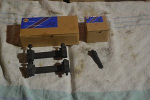

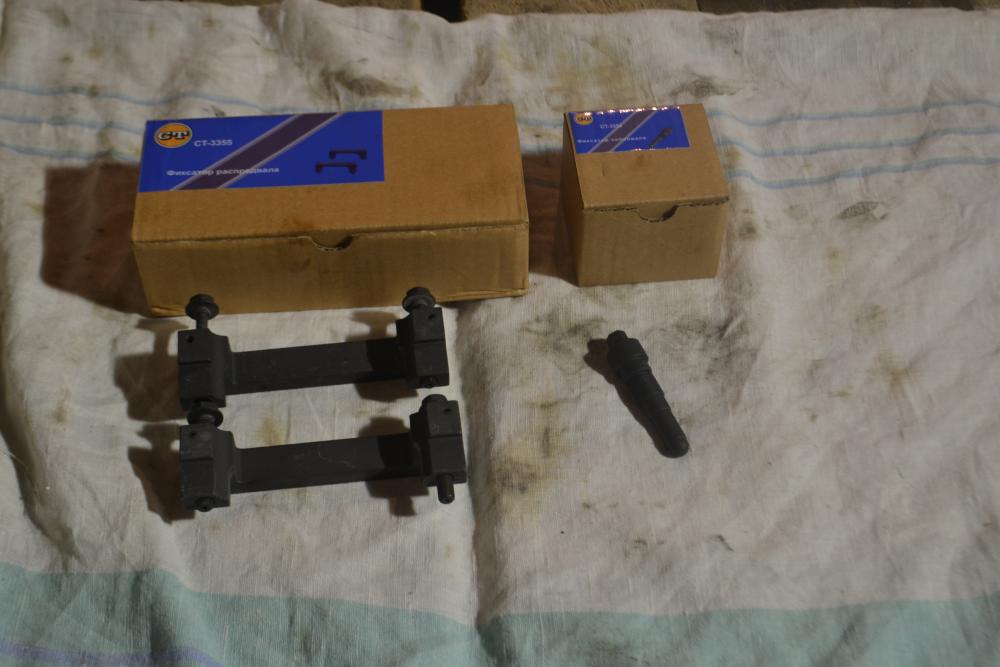

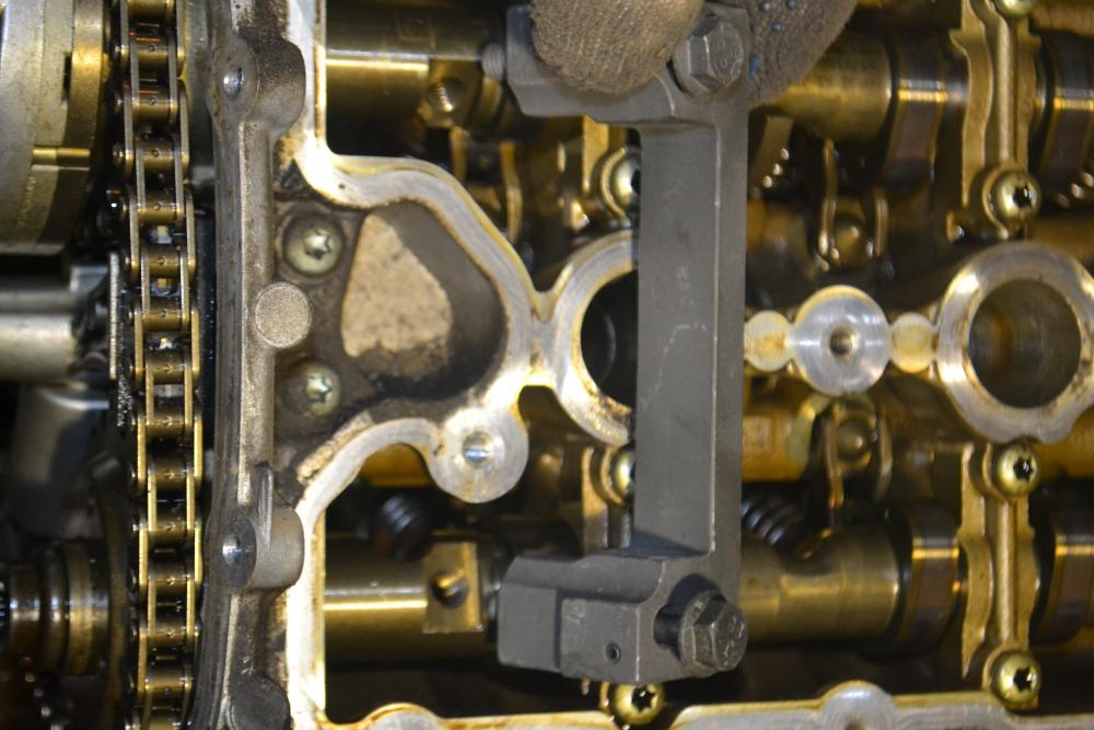

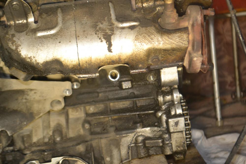

    ну что ж.. Пришел долгожданный иструмент-фиксаторы...
    вот они: http://www.audi-club.ru/forum/attachment.php?attachmentid=458036&stc=1&d=1429299869
    выкручиваем заглушку коленвала.. выглядит так:http://www.audi-club.ru/forum/attachment.php?attachmentid=458037&stc=1&d=1429300031

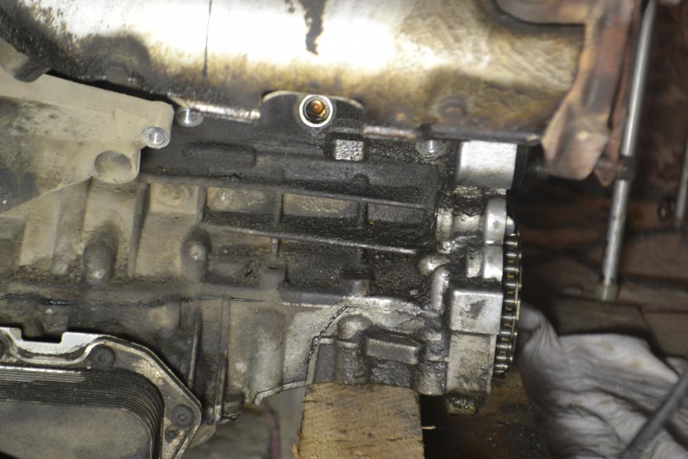

    но коленвал не не находится в в.м.т. не видно стопорного отверстия:http://www.audi-club.ru/forum/attachment.php?attachmentid=458038&stc=1&d=1429300223
    чутка прокручиваем коленвал и отчетливо видим "норку" :) http://www.audi-club.ru/forum/attachment.php?attachmentid=458039&stc=1&d=1429300338
    это в.м.т. 2-4 цилиндра для двигателей BDW..

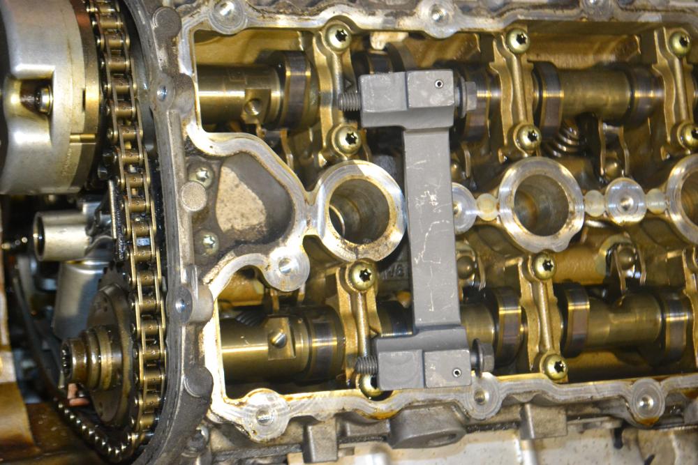

    Смотрим на распредвалы левой головы.. отверстия стоят идеально для установки фиксаторов:
    http://www.audi-club.ru/forum/attachment.php?attachmentid=458041&stc=1&d=1429300610
    и фиксатор закручиваются от руки.. :http://www.audi-club.ru/forum/attachment.php?attachmentid=458042&stc=1&d=1429300710
    фиксатор встал идеально:http://www.audi-club.ru/forum/attachment.php?attachmentid=458043&stc=1&d=1429300937

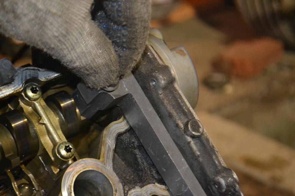

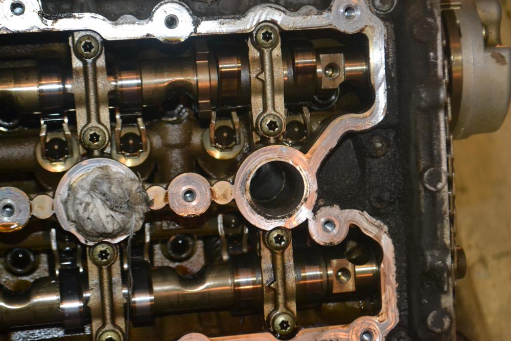

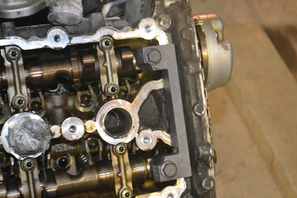

    переходим к правой голове... и тут я впал в шок.. несовпадения просто колосальные... впускной распредвал не попадает примерно на 45 градусов.. выпускной чутка меньше.. :http://www.audi-club.ru/forum/attachment.php?attachmentid=458044&stc=1&d=1429301164
    http://www.audi-club.ru/forum/attachment.php?attachmentid=458045&stc=1&d=1429301201
    я немного в шоке.. если верить спецам с СТО, то с их слов "компрессия во всех цилиндрах была норм, разве что в 3-ем котле чуть-чуть меньше"
    разве может быть так при таких углах отклонения распредвалов? что-то мне кажется что мой танец " с бубнами" не сильно мне помог :) либо танцору что-то мешало, либо бубен был не тот.. :) Чувствую, что клапана и поршня совершили "встречу на Эльбе".. как можно узнать, было ли сиё событие?

    ну а теперь вся ситуация..
    Планировалось что перескок был минимальный, и, соответственно, в ГБЦ не лезем. По этому все запчасти заказывались с определённым сроком поставки.. так все и получилось.. за исключением нижней цепи. Которая крутит балансирный вал и маслянный насос. Сегодня поставщик перекинул срок поставки на неделю... возникают сразу вопросы:
    1. можно ли не менять эту цепь? насколько замена(не замена) важна? играет ли эта цепь существенную роль? возможно ли просто обойтись заменой направляющих и натяжителя на этой цепи, а саму цепь оставить?
    2. учитывая что сроки поставки сдвинулись на неделю, есть смысл при таких углах отклонений распредвалов правой головы поверить спецам с СТО о нормальной компрессии, либо стоит сковырнуть голову?
    Конечно,я прекрасно понимаю, что правильным результатом должно быть снятие правой головы, что бы воочию убедиться что с клапанами всё гуд, но для меня это ппц просто.. Голову скинуть не проблема. Проблема с диагностикой ..
    Хотелось бы услышать авторитетное мнение..
    Честно сказать, я уже немного устал.. Думал, завтра соберется весь комлект з\п по цепям.. поменяю, и начну собирать.. а тут бах... лезть в головы вааще нет ни какого желания.. Может стоит собрать все как есть, а там уже как Бог даст? :)
