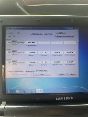

    Здравствуйте, подскажите после замены цепей мотор троит и стреляет в трубу , на оборотах 1200 все отлично , скорость соответственно очень плохо набирает , ошибка было по датчику распредвала на правой бошке как сидишь у машине замыкание на плюс или кз , разобрался с проводкой нашел вроде как слабые места , запускаю все тоже самое ошибка не соответствия распредвала датчику коленвала только уже по другой бошке , когда менял цепи прокрутил мотор все в метках было, подскажите какие показатели должны быть в 90-94 группах , у меня в 93 почему то одно значение только

    Такие вот показания

    На этом
    моторе два фазовращателя на впускных рв потому и одно значение в 93 гр. по каждой голове.

    Судя по вложения правая голова не диагностируется, а по левой предельное значение. Фазы выставлены криво. Если выставлялись без спецприспособ то так и будет.

    Получилось криво. Нужно переделывать. Проверить датчик ДПРВ на правой голове, проводку к нему, правильность установки, переставить датчики местами с правой головы на левую, посмотреть как изменятся показания в 93 гр. Сделать выводы.
