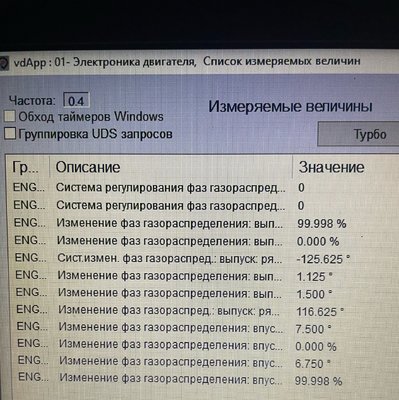

    Подскажите, пожалуйста, требуется ли при таких параметрах замена цепей А6 С7 2.8 FSI, пробег 145к. Адаптация

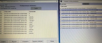

    Фото параметров ниже

    Нужны параметры адаптации положения впускного и выпускного вала по обоим рядам, но на запуск это не влияет.
    Помой ДЗ для начала, там не сложно. Зажигание вкл, нажать на педаль и аккуратненько зубной щёткой с очистителем карб. Можно не адаптировать.
    А лучше сразу ехать к понимающим людям на приём.
