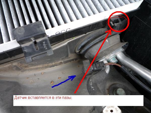

    Болтающийся просто так сенсор действительно оказался датчиком качества воздуха :nod:
    Правда куда его можно засунуть я так и не нашел :(
      44,5 КБ
      109

    Гениально, спасибо, попробую :)
