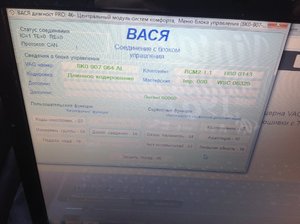

    Ребят, у меня a5 2008 г.в. хочу поставить на нее спойлер от РС5 выдвигающийся, тк рс5 пошли с 10 года, я прочитал что нужно блок комфорта менять, тк мой не увидит спойлер. Но разве нельзя его перепрошить одисом? Я посмотрел блоки что в РС, что у меня по етке идут те же самые, получается разница только в прошивке.
    У меня блок такой 8K0907064AL прошивка 0143
    Может кто подсказать если перепрошивать блок комфорта, то какой будет правильный порядок действий? И какой номер прошивки мне лучше заливать? И нужно последовательно все прошивки устанавливать до нужного номера или каждая новая включает в себя все предыдущие и можно ставить только последнюю?

    Фото
      512,1 КБ
      249
