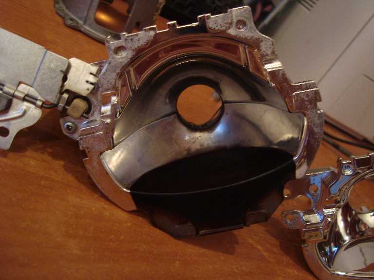

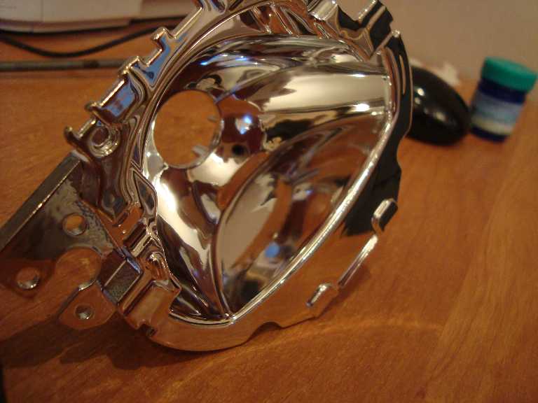

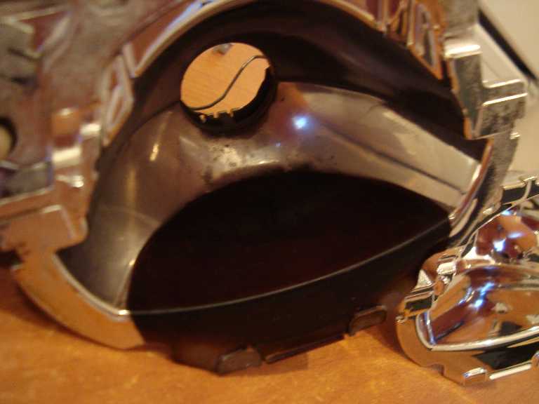

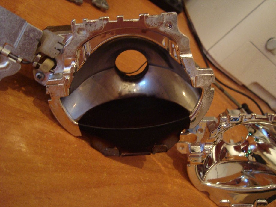

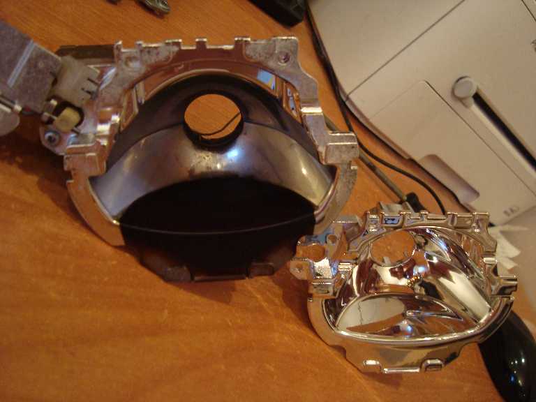

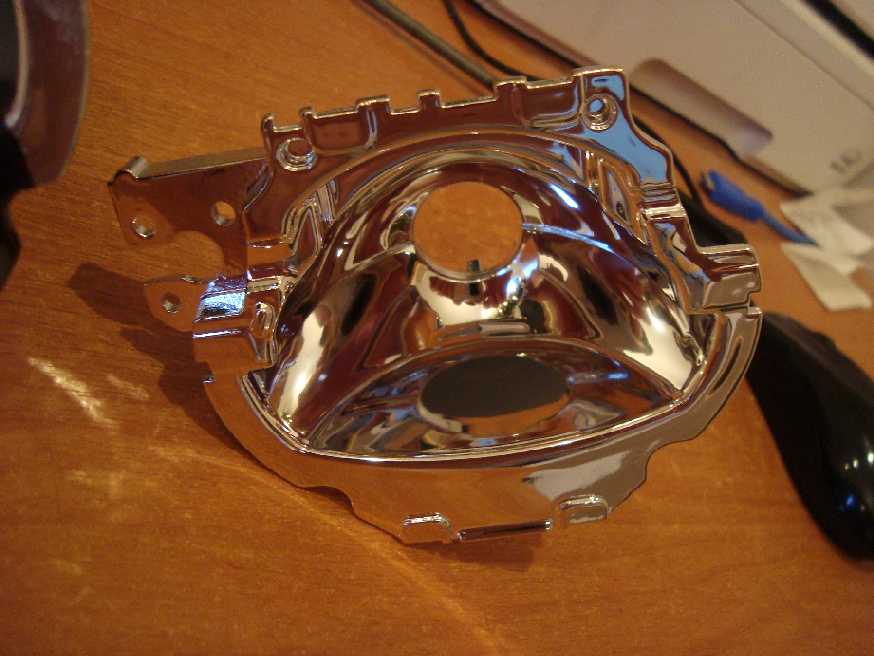

    Пришли отражатели восстановленные по почте, фотки сгоревшего и восстановленного. Как дойдут руки поставлю и проверю как они будут светить.[​IMG][​IMG][​IMG][​IMG][​IMG][​IMG]

    Добрый день если не секрет сколько обошлось хромирование сколько время на это затрачено а то я нашел у себя в городе фирму стоимость по 1200р за линзу и очередь 2 недели
  14. Emtec
    Emtec Новичок
    28 июн 2007
    22
    Audi A4 8E 1.8T
    2200р. с почтой и где-то 1,5 месяца.
