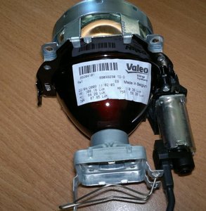

    A4 B7 1.8TQ S-line
    Вот вся инфа, но она ни чего не даст(идентифицировать, заказать, купить по ней не получится):

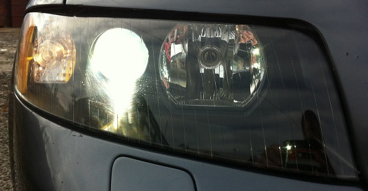

    А я вот взял и поставил :) Hella 3 с новой А6 . Встала очень хорошо пришлось диаметр бленды увеличить до 3". Можно было и 2.5" оставить на свете это не отражается.

    Да всё отлично,свет очень радует.

    Гемора много? Я так понимаю фотоотчёта не дождались, так хоть на пальцах. Напильником и болгаркой там много махать? Я так понял были куплены Хелла3 ?
    ЗЫ
    Ночью мокрый асфальт как освещает?
  10. Вадим Викторович
    Вадим Викторович Живу я здесь
    8 ноя 2011
    1.287
    А4/B6 1.8т APR 215
    Да хелла 3 ,по подгону не скажу что измучился главное инструмент подобрать использовал насадки наждачные на дрель но думаю можно что то поудобней найти там надо пластмассу снять до определённого момента-это по фаре,линзы тупо на наждаке снимал сколько нужно там дюраль.Когда подогнал линзу к посадочному месту со старых valeo отпилил крепёжные кольца и их использовал при соединении новой линзы к фаре.В принципе совершенно ничего сложного нет, время желание и немного инструмента.По поводу качества света его стало с избытком(молчу про дальний) дорогу заливает ровно,на мокром асфальте норм тоже.У меня лампы светят пару лет уже думаю если поставлю новые то ещё лучше будет.Короче я доволен на все 100 и не жалею потраченных денег и времени тк езжу много и часто ночью.

    Странно , я подпилил только пластик самой рамки увеличил отверстие бленды (хотя можно шайбами линзу назад отодвинуть и на 2.5" оставить для формирования пучка света достаточно), сделал потоньше уши крепления бленды чтоб линза влезла и бленда защелкнулась. Использовал Dremel - очень удобно на первую ушло около 3 часов , но это больше планирование и подгонка вторая по накатанной минут 40 и все. Померил линзы ZKW от новой Q3 тоже должны встать без особых проблем. Все остальное не влезет или соленоиды мешают или размеры огромные.
    Получилось как-то так не особо видно конечно , специально не фоткал. Если нужно могу сфотографировать.
