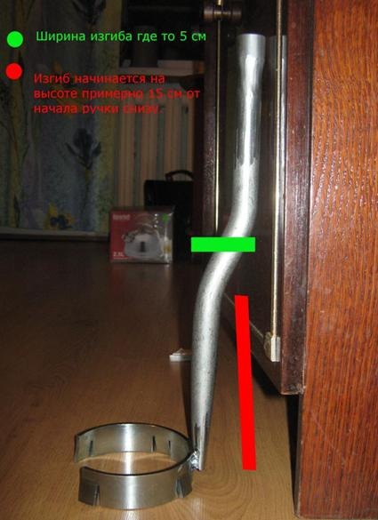

    Наверное речь идет о колбе бензонасоса.На двухлитровом не знаю как там все устроено,но на V6 сдернуть колбу рукой достаточно проблематично.Тоже себе сваривал "ключ" типа такого
    "Официальная " версия ключа выглядит вроде как то так
