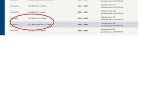

    Подскажите, пожалуйста, все-таки какой насос в моем авто должен быть? WAUZZZ8E23A275947. Передний привод, двигатель BFB, по форуму везде советуют на монопривод VDO 228-228-008-001Z 01Z.jpg И в exist этот насос проходит как заменитель оригинала 8E0 906 087 N, и в применимости указаны, ксатаи обе модели quattro и моно применимость.jpg , но он НЕ похож на тот что сейчас у меня.
    На данный момент у меня стоит насос по внешнему виду как VDO 228-233-018-006 Z такой сейчас.jpg который является заменителем 8E0 919 051 P (он же 8E0 919 051 CJ). и в применимости его моего авто нет.
    Вот ломаю голову какой заказать насос. Терзают сомнения, вдруг до меня вкорячили неправильный. Помогите определиться.

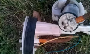

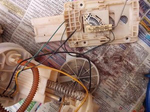

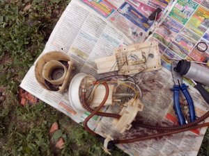

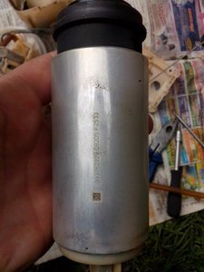

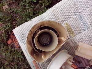

    АУДИ А4 2002 г. 2 литра АЛТ!!! Спасибо автору очень полезная имфа))))) Я только почистить решил было все в гавне машина дергалась и не ехала!!! Фото приложу прочистили компрессором под давлением с бензином! Там две сетки одна с низу а другая куда насос вставляется там был ужас((((
    думаю стоит ли заменить насос качает машинка едит ну сомнения надолго ли, потому что столько грязи было спасибо России за бензин
