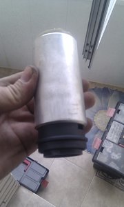

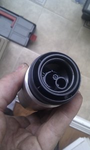

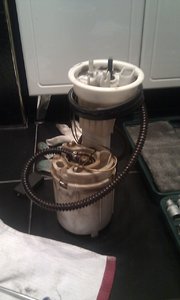

    Привет.
    Хочу рассказать о замене бензонасоса на Ауди А4 8Е (2003г.) двигатель АМВ, передний привод, американец, потому что процесс и сам насос отличаются от того как описано здесь... http://audi-club.ru/forum/showthread.php?t=158755
    Короче моя красотка довезла меня до дома и встала ))) бензонасос был на издохе я об этом знал и не удивился. Хотел заменить на сервисе (Ауди центр на Стачек 106), но ценник был заряжен... насос - 15000руб, работа 3500руб. В итоге все сделал сам примерно за 30-40 мин. оказалось проще паренной репы )))) и стоило 4000 руб.
    Сначала снял заднее сиденье и о ужас... насоса там не оказалось ))))))))) он оказался в багажнике с правой стороны сразу за сиденьем))) так что... сиденье снимать не нужно!
    дальше все проще простого...
    - откручиваем лючок
    - снимаем трубки и штекер... тут важно!!! чтоб снять трубки усилия прилагать не нужно (можете сломать) там есть плоская кнопочка сбоку нажимаете на нее все легко снимается.
    - потом откручиваете против часовой стрелки пластиковый держатель насоса.
    - вынимаете насос... важно!!! прежде чем вытащить насос просуньте руку и отсоедините шланг (по моему сливной ), который будет мешать - он просто отщелкивается.
    - разбираем насос и вытаскиваем сам моторчик и меняем его.
    - вуаля собирам все в обратном порядке и все.
    - оригинальный номер насоса в сборе - 8E0 919 051 P
    - меняем только сам моторчик! я установил такой - E22-041-077Z
    говорят что подойдут и моторчики из этих насосов (не проверено)
    номера VAG
    8E0906087C
    8E0906087F
    8E0919051A
    3B0919051B
    3B0919051C
    4B0919051E
    4B0919051G
    номера фирм изготовителей
    VDO 228233002009Z
    ATE E6087C
      347,2 КБ
      3.638
      307 КБ
      3.107
    1 человеку нравится это.

    насос в сборе разбирается... вынимается сам моторчик из пластикового стакана и заменяется.

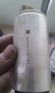

    честно сказать.... особо не прислушивался, но так вроде не слышно. можно было купить китайский аналог дешевле два раза... но чото стало стремно.
    покатаюсь не много напишу подробнее, а так... не думал что будет так просто... при этом все работы выполнил без особых приспасоб или спец инструментов, можно скать в рукопашную ))) гораздо проще чем, как описал парень на Ауди - кватре.
    да, при подключении напрямаю к аккумулятору работает через рас... вернее работал - я его выкинул.
    маркировка на нем (которая была) см.фото прощу прощения за грязный палец в кадре :)
