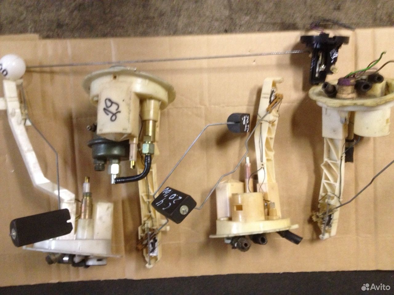

    Эммм... миль пардон, но старый бак был безжалостно выброшен, в моё отсутствие. По увиденному, могу сказать, что стучать там - есть чему. И много чему.
    Из того, что в инете нашёл:
    Датчик уровня:
    И это он не весь! Там ещё приблуда с шариком.
    Шлангов пластиковых там ворох целый. Да сами насосы, если не плотно на посадочных местах сидят, могут стучать.
