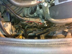

    Почитав на форуме не нашел про него практически ничего кроме теории.

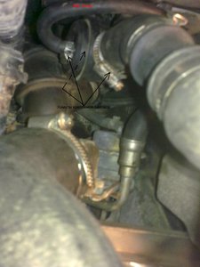

    Для того чтобы до него добраться необходимо снять защиту двигателя и вот он (фото 1 и 2), снимаем два больших хомута и один маленький с управляющего шланга (пришлось немного повозиться с заводскими хомутами, кто их придумал :icon_suicide:, очень неудобно снимать).
    Далее он у нас в руках.

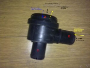

    Для его проверки необходимо резко втянуть воздух в маленький штуцер, при этом воздух не должен проходить через него.
    Мой байпас продувался через все штуцеры :smile42: и по дате оказался установлен с завода

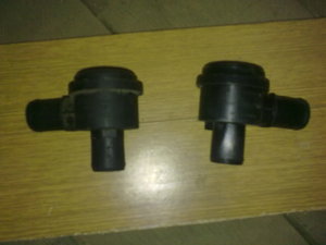

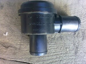

    Прочитав статью http://passat-b5.ru/showthread.php/146276-Все-о-байпасах-(Bypass-Blow-Off-Splitter-Valves) решил заказать от ТТ,
    06A 145 710 N при замене не нашел никаких отличий от моего, такой же один в один.
    Работа клапана (фото 5)
    Фото 4 (слева родной - справа от ТТ)
