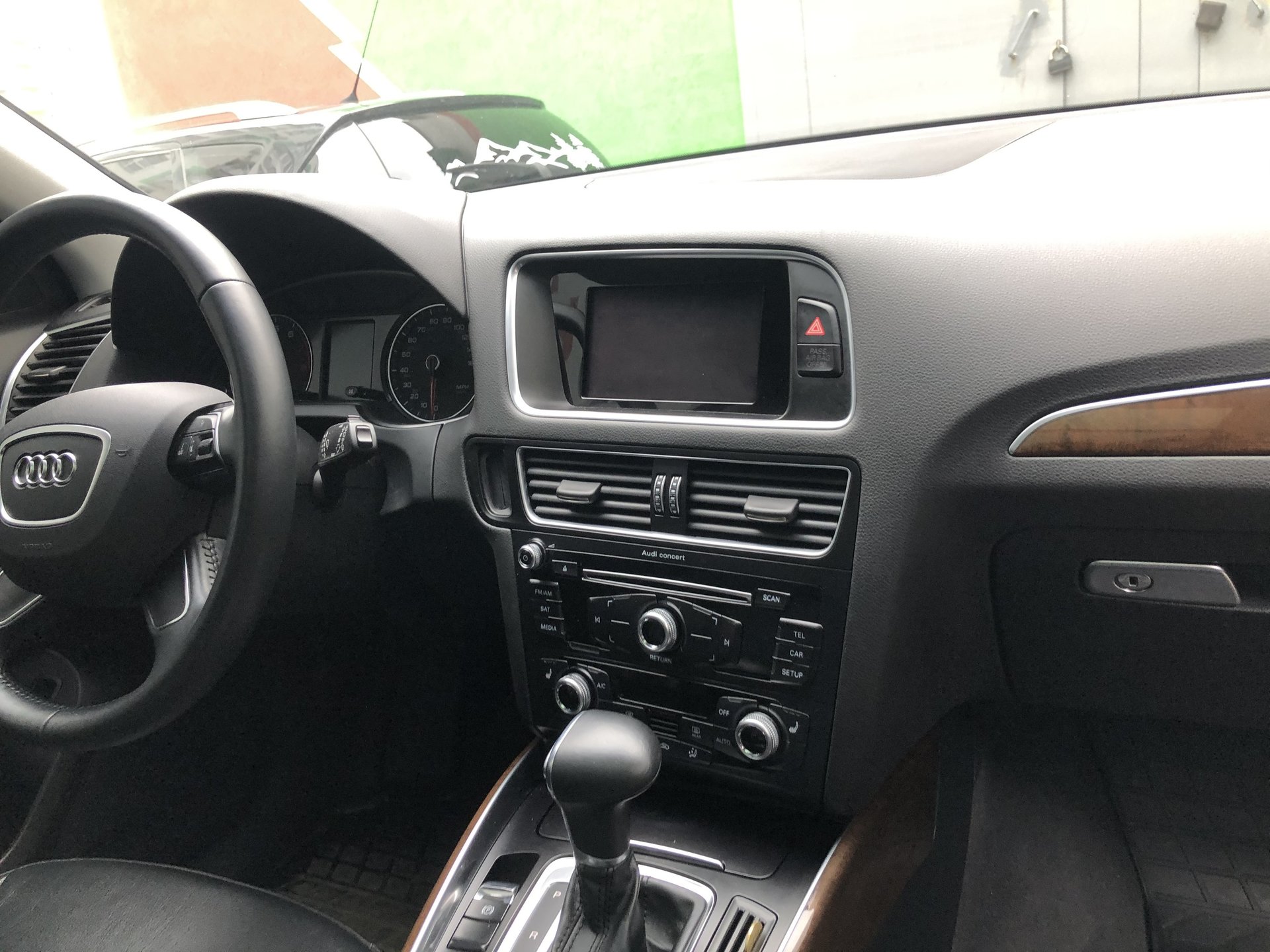

    Всем привет. Решил заменить свой бедненький Concert, на более продвинутую мультимедию, в связи с чем, требуется консультация опытных товарищей.
    Итак, дано:
    Q5 8R 2017 модельный год, США
    Audi Concert
    + усилитель 8R0035223(?)
    + Bluetooth
    + AMI
    + Мобильный телефон
    Уже докуплено:
    Gateway 8T0907468T
    Головное устройство 8R1035746C
    Монитор 8R0919604A
    Панель управления 8T0919611L
    Сейчас стоит вопрос в выборе блока радио и усилителя.
    А именно, есть ли усилок, который можно подключить без перепиновки? Например, подойдет ли 8T0035223AD, или 8T0035223AE
    Смотрю, что разъемы у них одинаковые, отличаются лишь наличием MOST и, вроде как, даже должны встать в родной кронштейн. Или же забить на усилок, и подключить колонки напрямую к блоку радио?
    И второе: какой лучше брать блок радио?

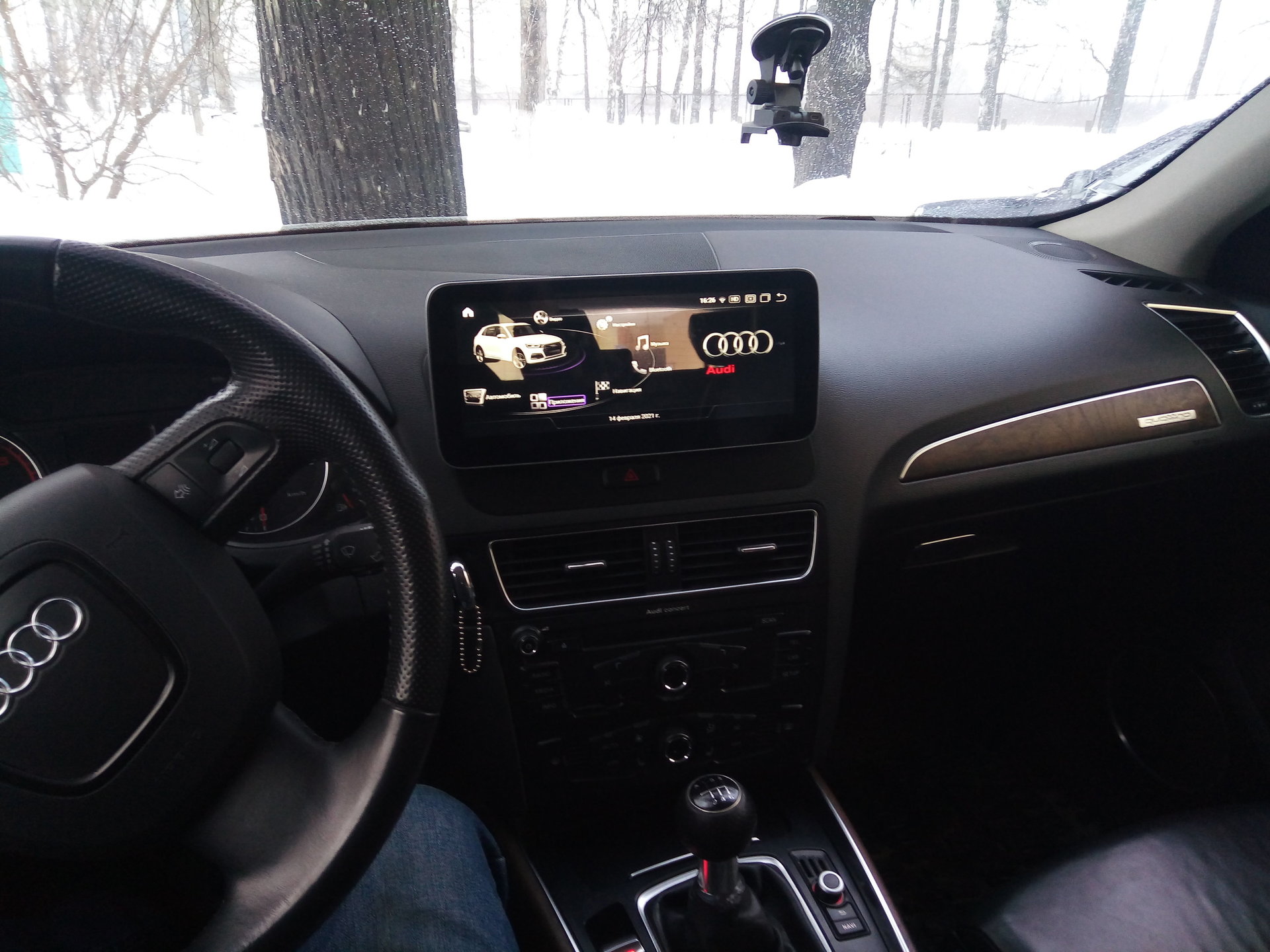

    Во-первых, в мою панель он не встанет. Во-вторых, китай не вариант

    На ней не написано, что она китайская. Работает одекватно, все функции автомобильные сохранены, громкая связь по телефону. Есть плеймаркет, доступно любое приложение для андроида. Пока не разочаровался

    Смотрю у вас кнопка аварийки в другом месте.
  8. Андрик78
    Андрик78 Старожил
    22 июн 2012
    20.387
    Q5
    Это не у меня. Это у одноклубника, ответившего выше. Эта кнопка в комплекте с китайской мультимедийкой идет, так как при установке монитора штатная закроется, выключатель выводится на эту :)

    И так, Блок радио купил 4G0035082, с американца. Придется перекодировать под Европу, но зато более чем в два раза дешевле, с усилителем + цифровое радио (на перспективу))
    Так же был куплен кронштейн 8R0035209B под радио и блок камеры.
    Вопрос, основных компонентов, можно считать закрытым!
    Сейчас идет подготовка к вязке клавиатуры, в связи с чем возник вопрос с распиновкой панели управления MMI 3G+. Никто не поможет? Нашел от MMI, но не уверен, что она идентична

    Нет. Усилитель родной остается. Все также и работает. Плюс в новой голове два USB входа в бардачек выведено

    Ну так старые блоки остаются на месте, просто подключается другой экран с андроидом дополнительной проводкой, идущей в комплекте. Все работает штатно, качество звука прежнее
