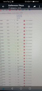

    Может кому пригодится эта таблица.

    И какая из этой таблицы вам подходит?

    У которых передаточное 30/11

    Ааа. Тамвроде еще отличия есть
