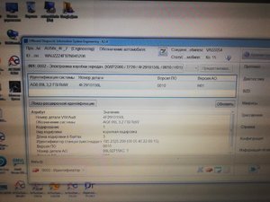

    Всем привет.
    Необходимо заменить акпп JMR c софтом 4F2910156L 0010 на аналогичный с Аллроуда с разбора Японии.
    Интересуют несколько вопросов:
    1) После замены если будет прошивка отличаться от данной как можно определить будет ли софт иметь адаптацию?
    2) Если софт имеет иммо контроль как прописать только лишь онлайн? или прибегнуть к помощи магпро?
    3) Я так полагаю что цвет масла можно лить любое?

    А с родной электронную часть мехатроника чего б не переставить?

    Хотелось бы обойтись просто заменой масел и адаптацией. Вторую после ремонта таким же образом в будущем менять

    Не совсем понятно про аналогичный.
    Прошивка подойдет на любой блок с С на конце.
    Но мех части отличаются для разных моторов.
    И самое главное ,да там иммо и кроме как через онлайн привязать его почти не возможно .
    Вернее вроде как можно абритусом ориг при наличии гейта и ELV от донора .
    Магпро в этом точно не поможет ничем.
