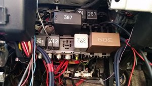

    Парни, парни. Помогите разобраться с задним ходом. Пожалуйста, внесите ясность. Коробку меняли до меня и задний ход сейчас кинули колхозно.
    Поясню. Сейчас у меня от аккумулятора кинут провод до концевика коробки дальше от туда провод кинут под полом до задних сидений и там врезка в провод задних фонарей.
    В общем колхозно и не кашерно. К тому-же фонари остаются гореть даже при выключенном зажигании.
    Можно, конечно кинуть провод от зажигания, но меня беспокоит другое.
    У меня сидения и зеркала с памятью, и скорее всего есть функция наклонения правого зеркала при включении задней передачи.
    Как мне найти оригинальную проводку.
    Куда шел провод от концевика коробки, где это найти. Или хотя бы на пальцах схему расскажите. По сути в моем случае должно как-то через блок памяти проходить.
    З.Ы. Никакого реле старого я не нашел под рулем

  15. Yuzeff
    Yuzeff Живу я здесь
    3 янв 2012
    4.426
    Беларусь
    А6/С5 2.5 TDI 00г.
    ты хоть бы машину написал, а из твоего списка не поймешь

  19. Yuzeff
    Yuzeff Живу я здесь
    3 янв 2012
    4.426
    Беларусь
    А6/С5 2.5 TDI 00г.
    ищи провода от автомата. там красно-синий и черно-синий провода.
  20. westex
    westex Участник форума
    14 июн 2007
    167
    Audi 100/C4 2.8 Бензин 91г. | Pegeot 306 1.8 Бензин; АКПП; 95 г.
    В районе релюх?
    Как они по дефолту должны идти. Меня больше волнует восстановление функции опускание зеркала. По сути там через блок памяти должно проходить. Причем память на зеркала отдельная от сидушек.
