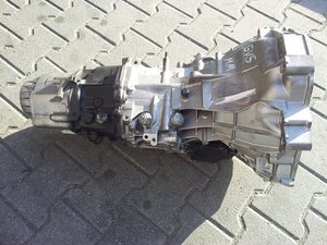

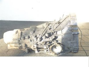

    Юрий, если не трудно, пожалуйста напишите в деталях, что именно еще нужно купить, что можно взять БУ, а что необходимо новое. Была бы возможность, к вам приехал бы на замену, но очень далеко находитесь, мой земляк был у вас в этом году, менял коробку с АКПП на МКПП, катается довольный. сам он работает в СТО и может поменять, но не знает, что именно нужно для данной операции.
    Есть три коробки какая из них какая не знаю, на них должно быть обозначение буквенное? 1416920808405_block (1).jpg

    На картинке самая верхняя точка коробки, там обозначение.
