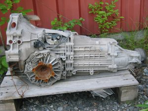

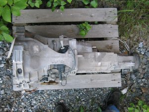

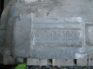

    От какой Ауди эта КПП???
    Понятно что от кватры и что это МКПП...
