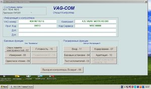

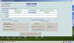

    здравствуйте, подскажите пожалуйста, поменял я акпп на мкпп, перешил мозг мотора. При движении накатом на нейтралке плавают обороты, как только останавливаешься восстанавливаются, только чуть чуть мало заметно плавают.Возможно АБС надо кодирнуть, но незнаю на какую кодировку, может подскажите?:confused: Соответственно и логин нужен, т.к. не пустит?:help:

    привет! абс у тебя не кодируется.

    а причем тут абс? вам может прошили так.

    Шил я сам, прошивка из нета, может и подгулявшая не спорю (как проверить?все вроде ок, в плане диагностики).я так понимаю, что моему абс все равно автомат или механика?где же его взять - оригинальный блок или прошивку действительно рабочую. Хотя стоковую прошивку нет смысла выкладывать не рабочую в нет, зачем? Это же сток?

    в вашем случае абс всё равно. а какой именно двигатель у вас код?

    ABZ
    Прошил на AHC

    я хоть и не гуру в этом вопросе, но а вы не думали что возможно в этом причина.

    В чем именно? Перед тем, чтоб что- то сделать я всегда читаю иного информации и различие этих моторов мне известны. ABZ на палке нет в природе, а только AHC и AKH (для моего случая). Люди шьют как я и все Ок. Будем думать.
