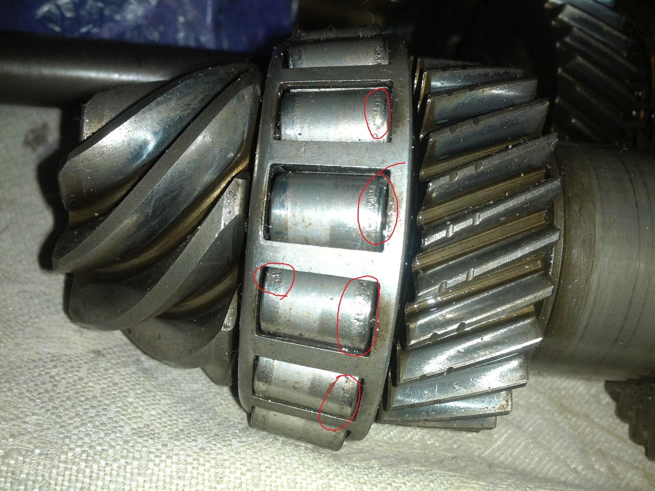

    у вас есть подшипник 01E311220 ?
    Лучше новый) ну или хороший бу)
  15. Yuzeff
    Yuzeff Живу я здесь
    3 янв 2012
    4.417
    Беларусь
    А6/С5 2.5 TDI 00г.
    добрый день! б/у точно нет нигде. по новому могу помочь. на СТО где ремонтируют коробки 150$ стоил где то год назад. правда не знаю какой фирмы.

  18. BaHeK
    BaHeK Особый статус ツ
    3 янв 2010
    2.714
    S4 B5
    По INA выходит 3700р меньше 90$ но нынешнему курсу)
    Думал может еще дешевле поискать)

    Ну так бери. дешевле врят ли найдёшь
