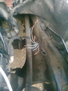

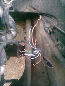

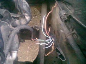

    Сообщение от Ush
    Добрый день всем, при замене мультитроника на механику столкнулся с проблемой подключения заднего хода. Вскрыл жгут мультитроника, обнаружил коричневый толстенький провод +, желто коричевого провода там нет, методом тыка попробовал все, не горят.
    Пошел другим путем, снял аккумулятор, плюс подал на прямую на контакт лампы заднего хода, минус на кузов. сам пошел тестить в жгуте, тестер в жгуте показал два!!! провода с контактом. Попробовал подключить каждый из них с коричневым, а мотом и оба с коричневым - не горят.
    Может быть искать счасте в проводах, которые шли к селектору? не могу разобраться, прошу помощи.
    (предохранитель цел)
    Вставил реле на место та же самая история. И вообще у меня на коричневом проводе в жгуте плюса нет, есть на двух других.
    Вообще ума не дам...

    А авто то заводилось хоть?
    Я сначала заводил, а потом только подключал спидометр и фонари заднего хода.
    Реле то коротить еще надо, а не просто вставлять.

    Минус там.
    Наверное уже что-то сгорело после(методом тыка)

  14. Sergey7
    Sergey7 Завсегдатай
    11 ноя 2010
    953
    2.7 ARE
    Минус!
  15. Sergey7
    Sergey7 Завсегдатай
    11 ноя 2010
    953
    2.7 ARE
    Кор с кор-белый блокировка стартера
    Кор с кор-желтым задний ход
    Кор с кор-красным спидометр
    Кор -толстый - минус.
  16. Sergey7
    Sergey7 Завсегдатай
    11 ноя 2010
    953
    2.7 ARE
    Не желто-коричневый, а именно коричневый с желтым.
  17. Ush
    Ush Участник форума
    24 июн 2013
    119
    A4/B7 2.0T 05
    Да в том то и дело, что нет у меня коричнево-желтого провода. Датчик скорости у меня уже от АБС, поэтому на скорость провода тоже нет.
    На прямую от ЛАМПОЧЕК заднего хода провода до куда доходят?
    если что нарящу и на плюс напямую замкну...
