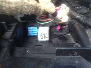

    Подскажите какая из этих реле блокировки стартера ауди а4 б7 2005г. и какие клемы надо перемкнуть при замене мультика на механику. (Только как для тупых объясните))))

    не совсем понятно что это за реле и где стоят.

    Блок реле Под капотом, с левой стороны водоотводящего отсека.

    Надо под рулем...

    Это точно? Завтра тогда сфотографирую
