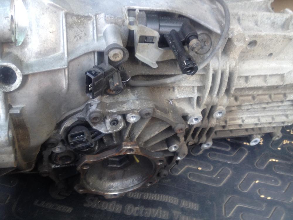

    Всем здрасте, пару вопросов: датчик уровня масла в МКПП, какие провода к нему подключаются с Мультитроника или вообще не трогается?
    И второй вопрос, где то в теме видел, но не нашел, тяги от кулисы встают без проблем или подрезать металл надо где-то?

    интересно, а что за датчик такой?
    ничего резать не надо

    Может и не он, не утверждаю)) который около привода стоит
  20. Ush
    Ush Участник форума
    24 июн 2013
    119
    A4/B7 2.0T 05
    Вот этот
