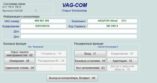

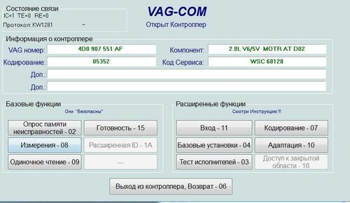

    Отключил блок АКПП, ошибка на приборке ушла,пробовал перекодировать ЭБУ двигателя код 05302 не проходит-возвращается 05352. В двигателе и АБС ошибка связи с КП.
    Как в том фильме-"пора впадать в отчаяние". 23й пост в этой теме, блок АБС у меня как раз 4B0 907 389
    Проехал несколько метров, на приборке засветились лампы АБС и ЕСП, кнопка ЕСП перестала "светиться", на нажатия любой продолжительности не реагирует.

    В прошивке блока 4D0907551AF похоже нет возможности поставить кодинг под ручку.
    Он может быть перекодирован только в коды:
    5151
    5152
    5251
    5252
    5351
    5352
    Можешь проверить на практике.
    Если я прав, то блок примет все кодировки из этого списка.
    Правда от этого легче не станет - все варианты кодинга подразумевают работу с АКПП.

    AlexV спасибо за информацию, хоть какая то подвижка, уже не знал что делать, к кому обращаться.Все коды блок принял , но как и писалось легче не стало, ошибка связи с КП не стёрлась. Что делать ? Есть блок 4D0907551AE снят с машины донора от которой досталась МКПП и задний редуктор. Что бы его установить надо связать его с приборкой и прописать ключи ? Можете объяснить как это сделать (ваг тахо есть,пин из приборки вытаскивал). Или придется копать разъём и переделывать электрическую часть связи с двигателем ?

    С ABS, как я и предупреждал, будет непросто.
    Проблема в том, что версия ABS/FDR ставилась ТОЛЬКО на машины с полным приводом на автомате. На ручке ни на передне-, ни на полноприводные машины такую версию завод никогда не устанавливал.
    Поэтому и блок управления мотором в версии для ручки не имеет кодировки xx3xx
    Твой блок АВS перекодироать в версию без FDR нельзя. Значит грозит замена блока. Но, сам видишь, не просто замена блока, а еще и замена и вживление в твою проводку другого жгута/разъема, так конструктив разъема и цоколевка у подменного блока отличаются. Ситуация осложняется еще и тем, что проводка датчиков колес это экранированный кабель, сращивать который "абы как лишь бы контачило" крайне нежелательно. В таком случае возможна ловля электропомех и как следствие сбои в работе системы антиблокировки.
    Кстати, если с донора не был хотя бы частично снят и сохранен электрожгут ABS, то и так не простая задача усложняется еще больше.
