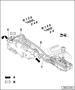

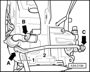

    Добрый Вечер! Маленький вопрос! При детальном изучении конструкции,обнаружил, что на кулисе не хватает одной тяги №3 ,Её там просто не было, судя по выработке на косточке, которая находится на штоке переключения кпп. Может утеряли когда то. Обрыли всю разборку кулис 20 точно было, но штока ни одного не нашли.Где взять -вот весь вопрос.
    Хотелось бы приобрести сей девайс. Жду предложений. Заранее спасибо.
  7. Yuzeff
    Yuzeff Живу я здесь
    3 янв 2012
    4.424
    Беларусь
    А6/С5 2.5 TDI 00г.
    Хреново. Без неё кулиса будет переключать только 3 и 4 передачи. Отдельно, по крайней мере у нас, без кулисы никто не продаст её.
    Так что удачи в поисках!
